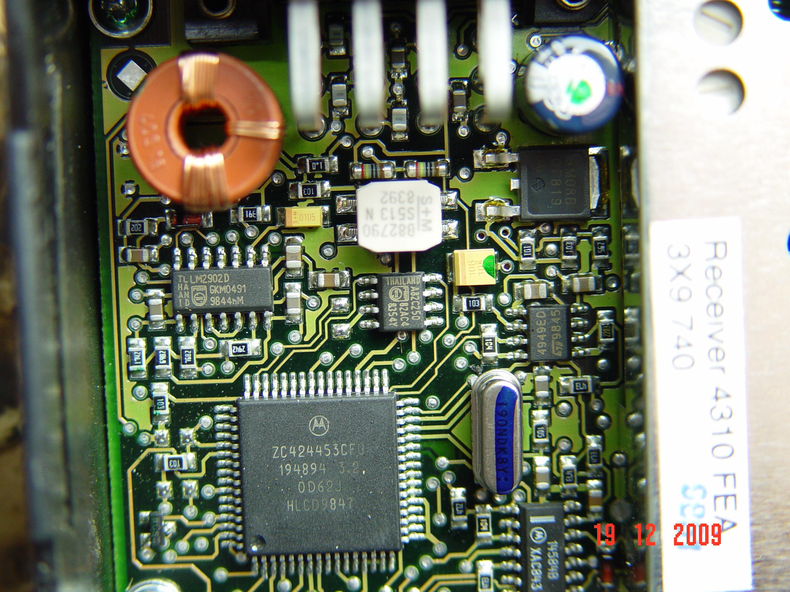

что написано на 8 ножечной микросхеме рядом с 30200 или 30280 . плохо видно.

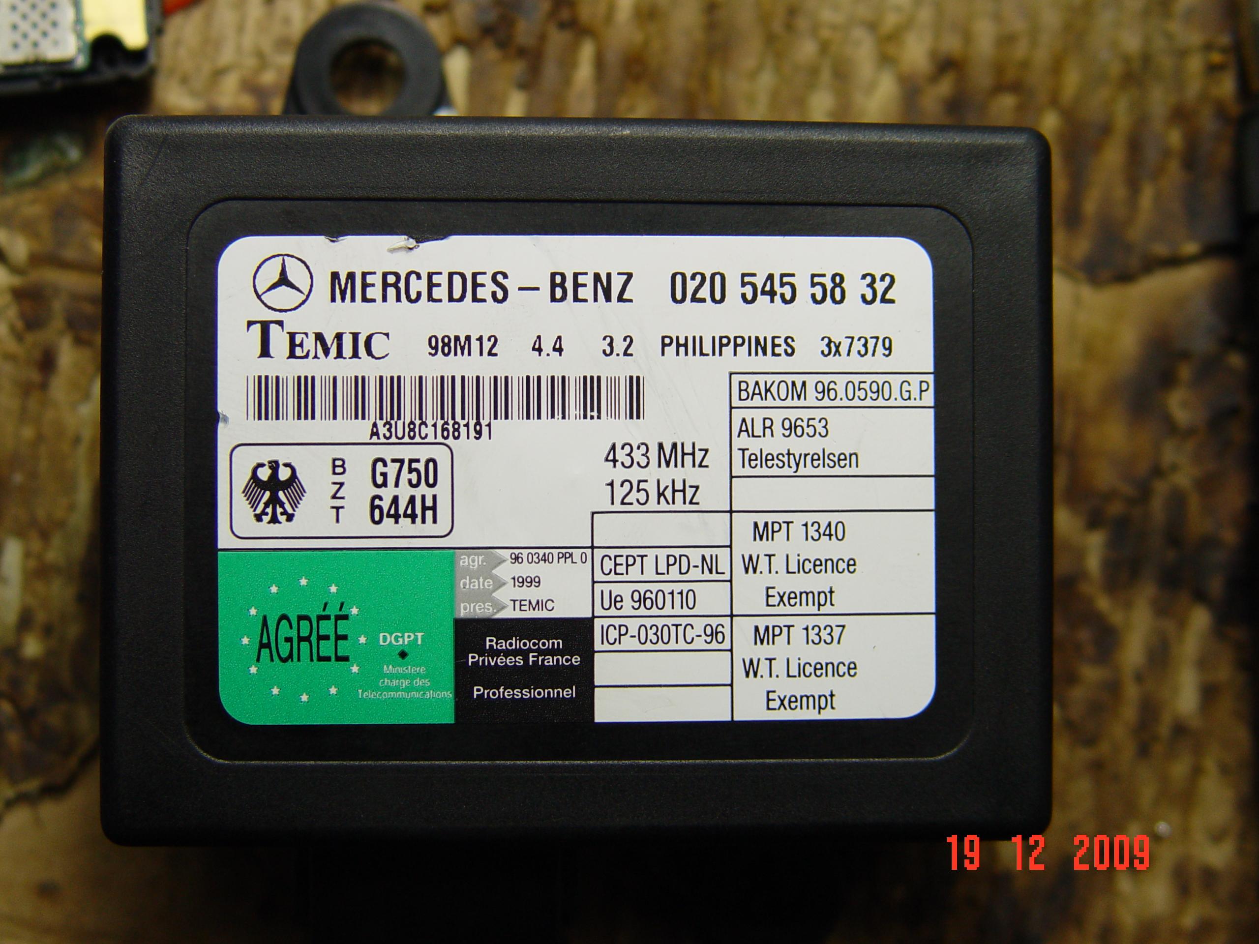

Совершенно верно. Мне надо вычитать прошивку иммо. Но я не знаю маркировку еепром блока иммо.
Вот фото блока иммо:
Прошивка в проце ..05x16 на нем написано d62j есть чем читать? и чем чип писать?
Каким программатором можно его считать\прошить?
Значит у меня этот проц - MC68HC05X16

Не ну все таки скажите у меня этот проц - MC68HC05X16 ?

vlad195 а можно мне на такой еепром взглянуть :post-2:
Просто не представляю, как в еепром, без изменения проги самого моторного, закинуть алго на запуск 10000 раз :lamer: Хотя софт такого блока не видел...
