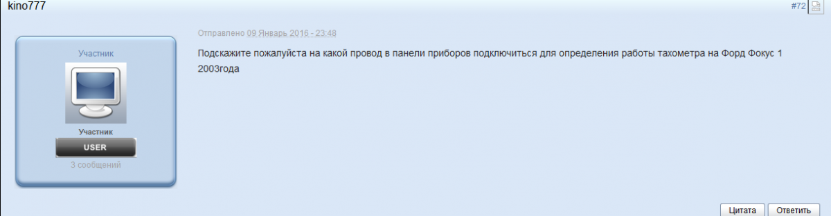

В общем вопрос в следующем, где на данном авто взять сигнал тахометра. Установил А91 на данный авто (европа, 2л, автомат), по напряжению то видит то не видит работу двигателя, по сигналу генератора видит что запустилась даже при неудачном пуске. По сигналу форсунки говорят что сильно перекручивает, пробовать не стал. Подскажите, откуда взять сигнал тахометра? Или какие есть еще пути решения?
