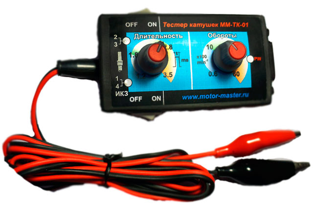

Помогите распознать деталь от тестера модуля зажигания
в процессе эксплуатации случайно был подключен другой разъем к модулю зажигания и выбила я так понимаю ключ
ST 50
GK12W541
вот ка на фото выпаивал феном, 2 ножки вместе 1 отдельно
не могу по нижней строчке определить, в инете нет по поиску.
ссылка битая
Изменено пользователем dem@n
Да блин, впаяйте кренку... Чего не понятного???? LF50, т.е. 5 В. выходное напр. Там по даташиту понятно, что Inhibit LO для запуска. Можно 2-ю ножку на землю кинуть.
