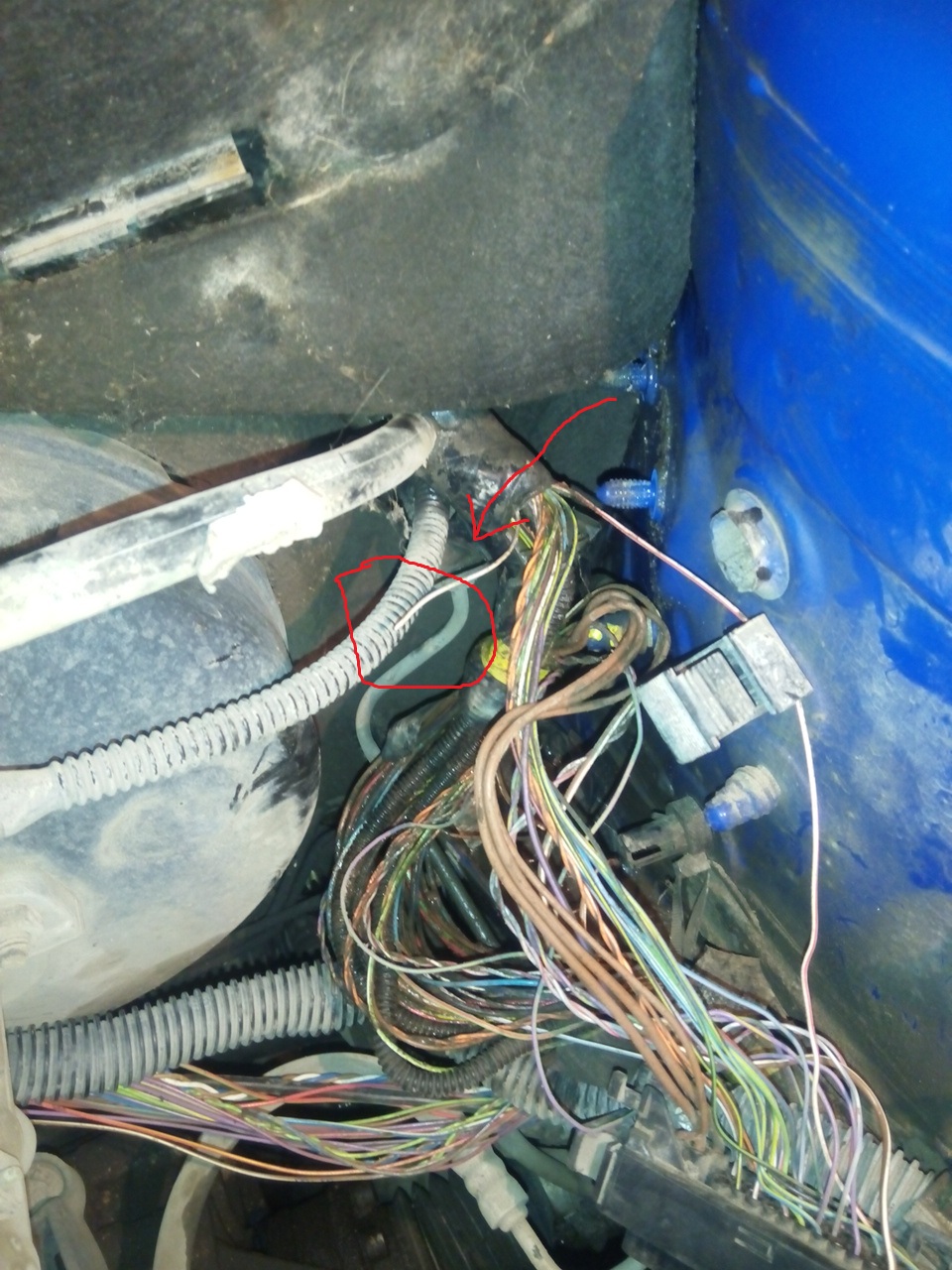

Опубликовано 19 января, 201610 г. Приехала машина горит чек жалобы на повышенный расход, подключил Vas5054 увидел все системы кроме двигателя. Думаю мало ли что с прибором испробовал на машине Lauch и Автоком увидели всё кроме движка. В други блоках блок двигателя связь по СAN OK , я так понимая что диагностируеться он по к- линии. Кто может дать рапиновку блока ????
Опубликовано 20 января, 201610 г. Ещё немного . Не пойму, где там гейт в этой машине, в бодике, как на амароках и Т5+? SSP_063_ru_Roomster_Общий_обзор_Part_II.pdf Изменено 20 января, 201610 г. пользователем 052
Опубликовано 20 января, 201610 г. Автор masterok спасибо вам!!!!!!! Всё на фото ниже.... Прикол в том что хозяин решил заняться так сказать самолечением ))))) после посещения пару диагностик , где ему сказали диагноз ваш автомобиль не читаеться обрубил 2 лямды
