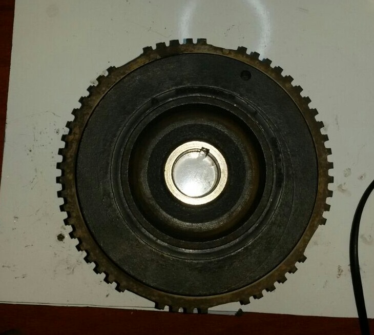

У этих машин есть болезнь.Юбка задающего диска отламывается где прорезь под шпонку и зажигание убегает.Искара будет и впрыск будет,а машину не заведешь!Выставь ВМТ и посчитай на какой зуб стоит ДПКВ.Недавно на шеви такая бяка была.

Проверить правильность установки ГРМ и задающего диска датчика коленвала!!!
В вашем случае Осцилограф верный помошник, снять осцилограмму с датчика коленвала!!!

Спасибо всем больше, Причина было в задающий шкиве, не было несколько зубов шкива
