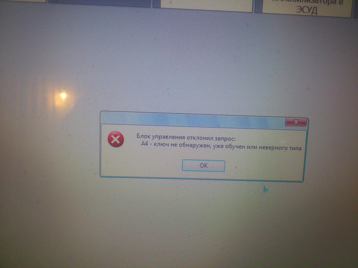

Опубликовано 5 мая, 20178 г. Пины разные в блоках Он наверно уже пытался х100 что-то делать пс Крипта на месте Пробуйте прописать Спасибо пацаны, что я сделал привезли донор иммо блок моторный блок и чип, переписал оттуда эпромки 93с56 и 95080 авто с его чипом ключа заводится, потом пробую дописать чип подготовленный с слов продавца web55 готовил мол с тангой, вот что пишет в конце может я не правильно делаю, подскажите очередность с канматиком 2 прописки полной утеря и дописать, имею опыт не большой прописке ик ключей меринов до 2005 г а с этим авто и сканматиком2 первый рас можно личку .

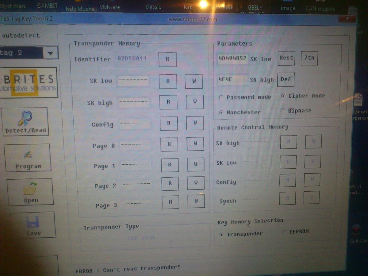

Опубликовано 5 мая, 20178 г. На такие спорные случаи надо читалку . В криптомоде недорогие читалки не читают и не редактируют . Что из оборудования? С другой стороны, если нечем писать хт2 , то и читать не получится Заказывал чипы в месте с geely emgrand ec7 и крайслер с300 и читал их с tag-key fvdi full, вот как читается под номером фота 0175 с слов продавца это под джили, а под номером 0174 крайслер, я спросил его джели вроде не подготовленный, а он говорить твой прибор не может их читать, что мол у него оригинал танго он тысячи продал, я дорабатывал антенну вроде читает хорошо мой tag-key , и вот фота с форума номер 20170 под джели эмгранд ес7, пишет должен вот так читаться, где то читал что на эти авто танго криво готовит чипы что вы скажете.
