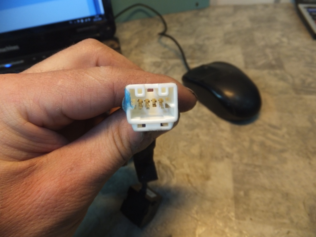

Опубликовано 29 января, 20169 г. Автор DSCF0004.JPG не такой случайно? Может и такой, не видно на фотке разъём и модель!!!
