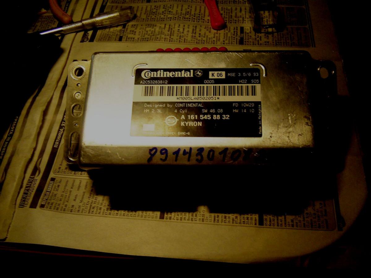

Здравствуйте.
Подскажите на этом блоке можно сделать отключения иммо?

Дело в том, что машина утопленник родной ЭБУ сгорел и был без иммо.
Нашел такой же но с иммо.
Вот и ищу как его убрать.

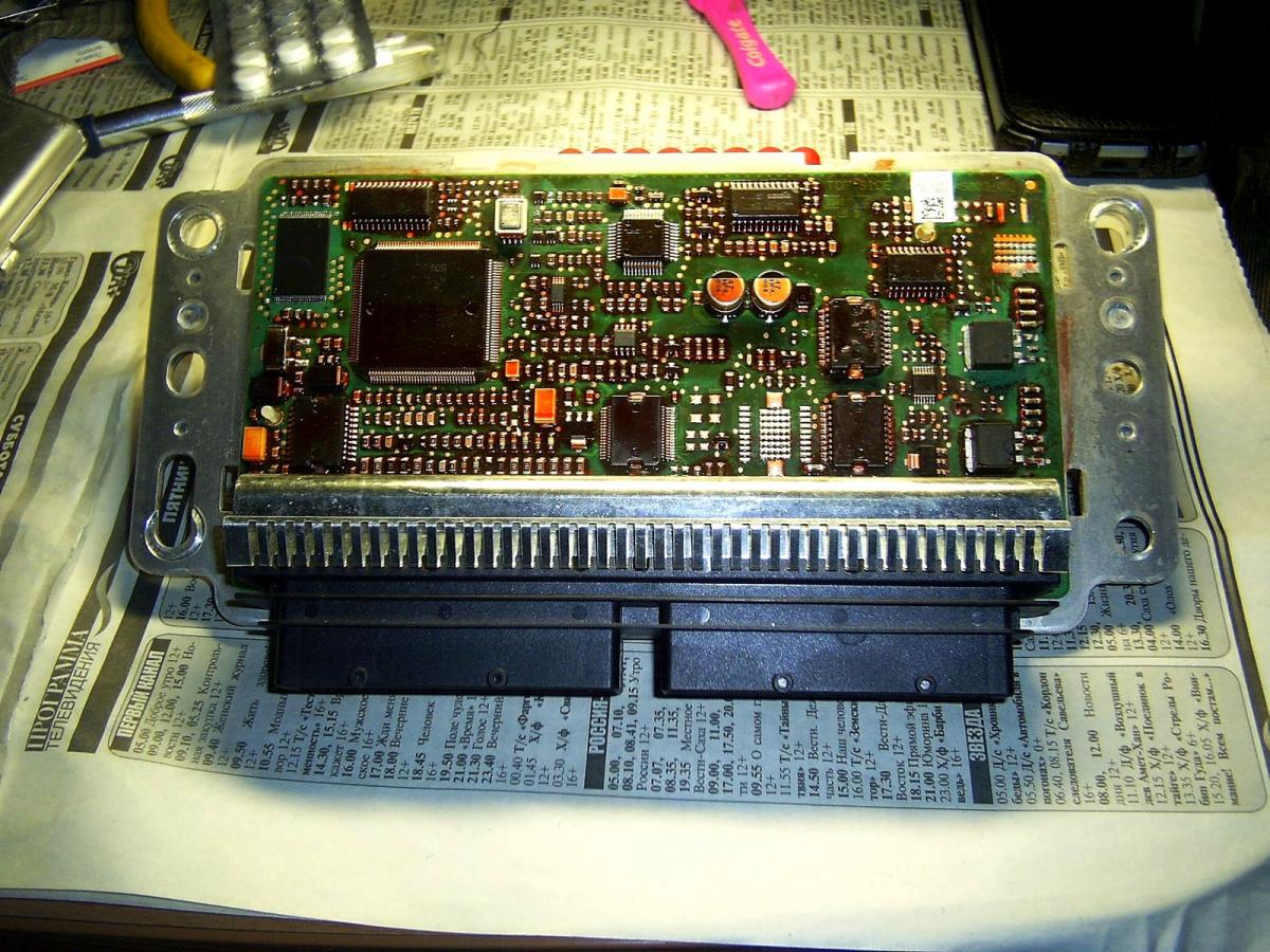

А флешку и еепромку в прогер - не вариант разве?
Ну не синим пламенем.
Флешь кинуть в прогер не вариант.
Одна нога отгнила. Может не прочитаться.
Да и клипсы под флешь пока нет такой.
А еепром на этом блоке какой стоит?
В этом блоке епром эмулирован во флеш
И что?
По сабжу, у мну не получилось на нем сделать иммо офф, когда была такая телега.
А вот восстановить проблем ни каких.

Смотрю ЭБУ на столе сканом-100
Иммо видел на программировании просит ключ и антенну.
А, что там у него на замке пока не видел.

Так Вы же сказали, что этот Kyron MSE3.5 G23D был без иммо. Ну если был, то дерзайте...
А если серьёзно, эти блоки без иммо не видел и решения не видел.
И правила почитайте по поводу noimmo. Если есть scan-100, откуда такой вопрос вообще?
