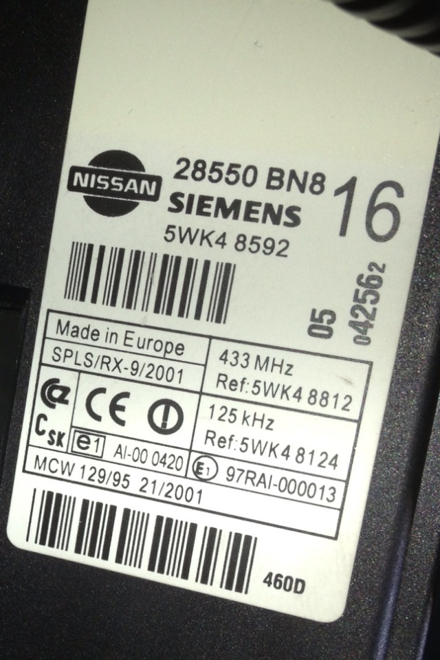

Ребята,подскажите как правильно посчитать пин по наклейке BCM.
Какие цифры брать,с наклейки типа такой.машина за 120 км.в деревне,чтобы наверняка.
Просто  нисаны этих годов как то не попадались.
наклейка с другого авто,но там должна быть такая же.

4256-460D
Понял,спасибо.
Каким кальком считать?
Есть кальки для ICU Siemens
Он наверное не подойдет,так как там ввод 6 и 4 чисел?
Для тех ниссанов у которых коробка иммо на замке.
Изменено пользователем Сергей Курск
не подойдет.
В личке
Пин то зачем? Может и не в пине дело
утеря всех ключей
Обратись к evgegor по дампу танго положит ключи
Всем спасибо!!!!,посчитал сам,по наклейке BCI ,механику сделал,7936 подготовленный прописал.
