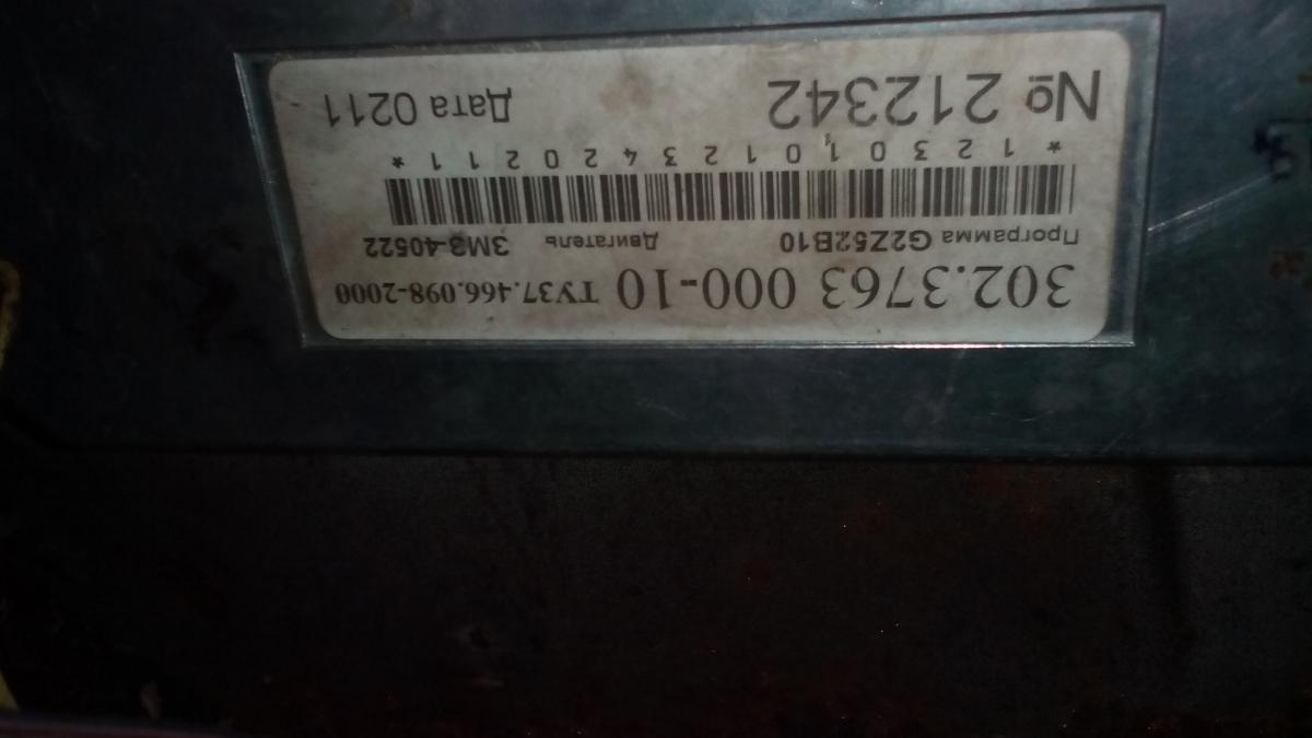

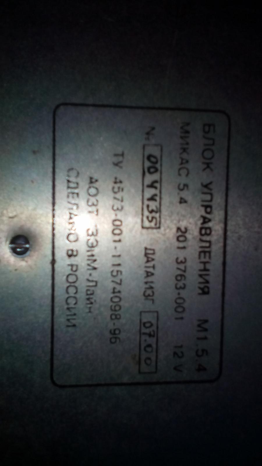

Приехала машинка с жалобой на большой расход и работающий не ровно двигатель. Как оказалось владелец авто поставил эбу от газели соате под плёночный дмрв как я понимаю. Родной эбу микас 5.4 под дмрв нитку. Подключил я микас 5.4 посмотрел че да как. Оказалось дпдз вышел из строя на хх показывал 11% открытия дз или 100%. Заменил на новый дпдз показания пришли в норму. Ещё обнаружил неисправный дтв. Двигатель плохо очень запускаеься на родном эбу микам 5.4. Подключил катушки на разрядник и обнаружил что нет искры или очень слабая искра на микасе 5.4 при прокрутке стартером. Ставлю эбу соате искра в норме. Почему на микасе слабая искра или её нет.

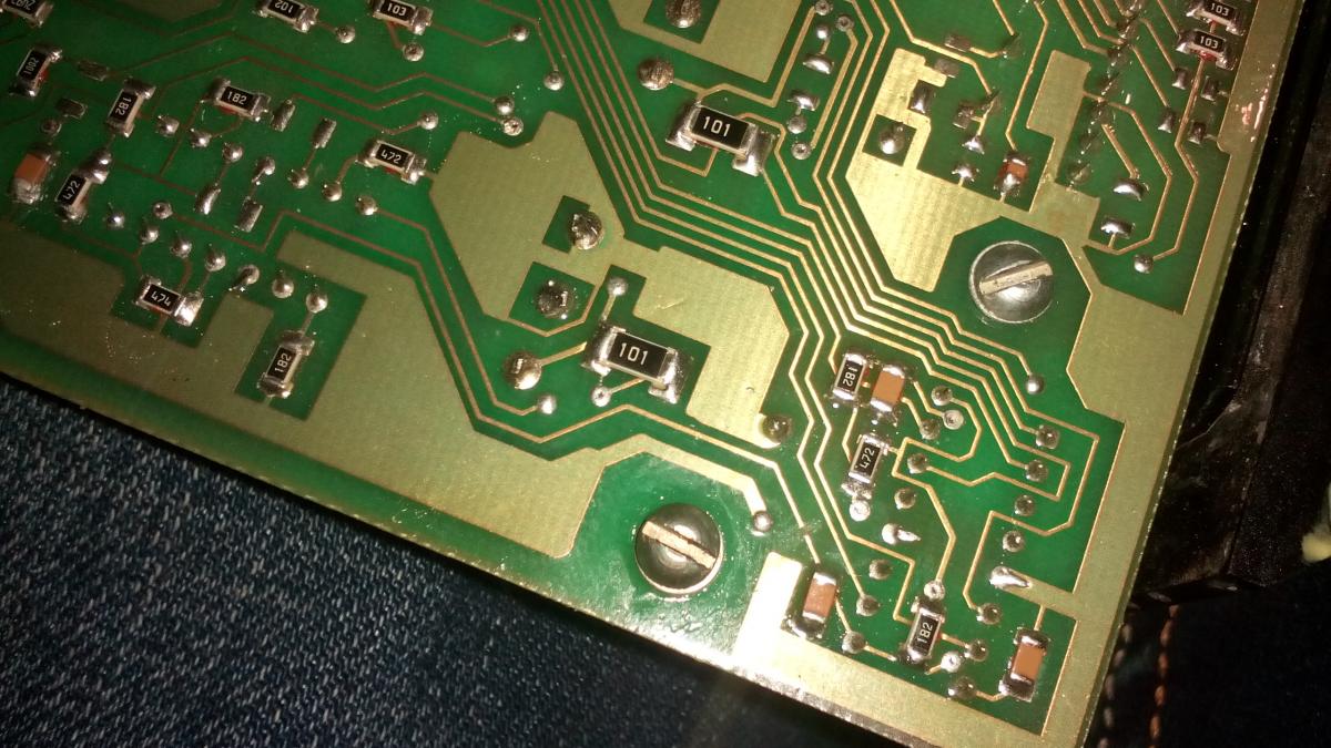

Проблему решил по поводу слабой искры или её отсутствие. Вот фото может кому пригодится. Нужно перерезать дорожку на фото видно возле конденсатора. Ещё есть вопрос по дмрв стоит нитка. На хх расход воздуха 20кг на оборотах 3000 60кг как я понимаю дмрв под замену или проблема в чем то другом?
эта дорожка идёт на компаратор который часто вылетает в этих блоках, копеечная микросхема. проблему с ней хорошо видно сняв осциллограмму с катушки. будет видно что насыщение идёт пилой и поэтому слабая искра
Микросхема то копеечная только у нас найти её проблематично. Ещё её перепаять нужно. А клиенту нужен результат и главное по дешевле. У нас клиенты скупые зато на заправку Волги деньги есть. Так что и так сойдёт.
