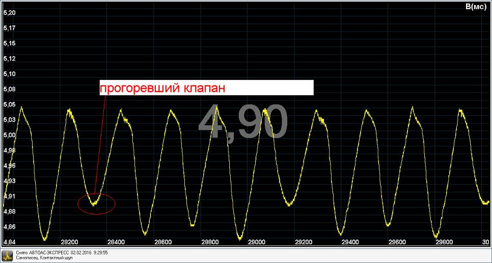

Приехала Газель двигатель троит. Диагностика показала такую картину. Вскрытие показало прогоревший клапан  в 4 цилиндре.
а компрессия то в цифрах какова была? к чему это вобще? если мала компрессия есть выход с маслом померять и без прибора могу сказать дела в клапане или в поршневой!!! а можно и камерой залесть и показать  сразу клиентосу, а так клиент скажет- че ты мне показываешь )))))
все верно

Пинема тестером можно измерить.
