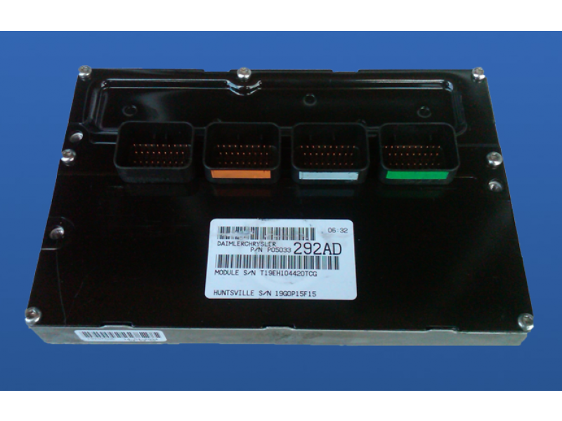

Добрый день коллеги , просится chrysler 300c 2.7 v6 2005 с блоком как на фото , чем его читать писать ?

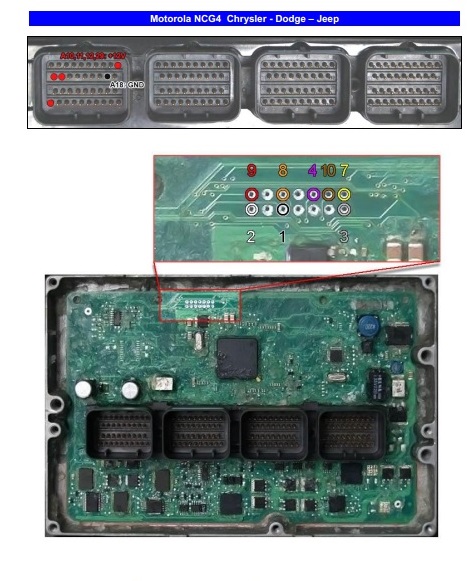

Если BDM , то какие точки подключения , что motorola 555 я знаю)))
BDM 100%  могу завтра глянуть на работе . лежит блок подключенный с шлейфом уже 3 месяца ...

На сайте EVC сказано "Chrysler     ETC5     Chrysler 300C     MPC565     -     -     BDM149*", про адаптер
"BDM149.L     Universal Probe for various ECUs, turned by 180 compared with BDM142"
Где используется BDM142 найдете?
Если порт как на фото в BDM100, тогда сделает. На них несколько разновидностей ЭБУ с четырьмя разъемами. Нужно крышку верхнюю скинуть и посмотреть на плату и порт.
