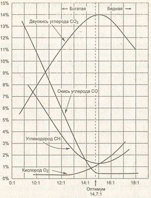

Повторяю ещё раз лямбда зонд показывает только содержание кислорода в выхлопе но никак содержание CO2,CH,CO. Чем выше СО2 и ниже СН тем лучше сгорает смесь в цилиндрах а по вашей лямбе этого не видно.
Вы про это? Тут же хорошо видна зависимость одного от другого! При любом изменении какого-нибудь параметра другие тоже меняются - в первую очередь кол-во не сгоревшего кислорода, что нам тут же показывает любой датчик содержания О2!
Уважаемый теоретик по вашему производители зря выпускают 2,4,5 компонетные газоанализаторы достаточно показометра альфа-метра и все в ажуре. И вообще обсуждать с вами не имеющим данного оборудования я не вижу смысла.Тема была о работе,качестве,техподержке производителя данного оборудования,а не о том сколько оно стоит и что им менять. Может я свои газы буду мерять!
