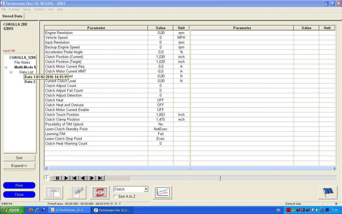

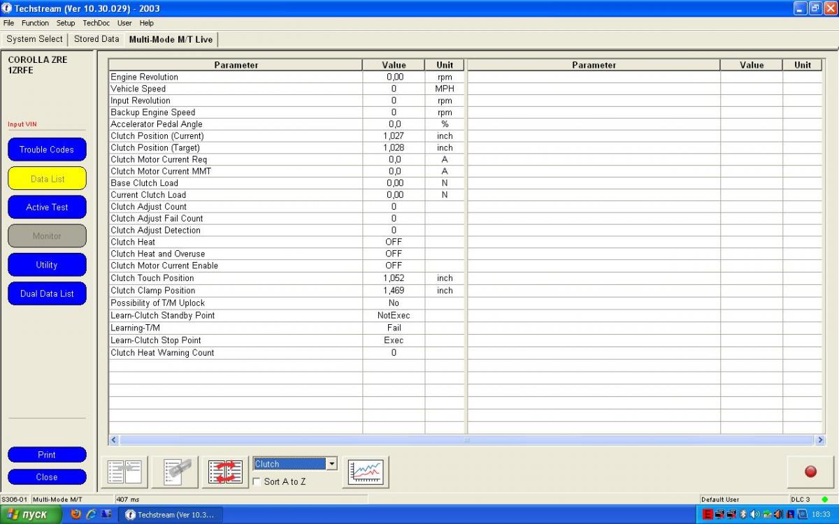

Вот мои параметры .
Может дамп поправить?

Делал я такие машинки. Нормально они адаптируются. Смотри в действительных значениях датчиков. Расхождение между расчётным и фактическим не допускается. И в оутпут тестах потыркай, оно хоть шевелится?

В ручную все переключается, а в тестах ни одной передачи не включает .
только сцепление выжимает и отжимает, в тесте.

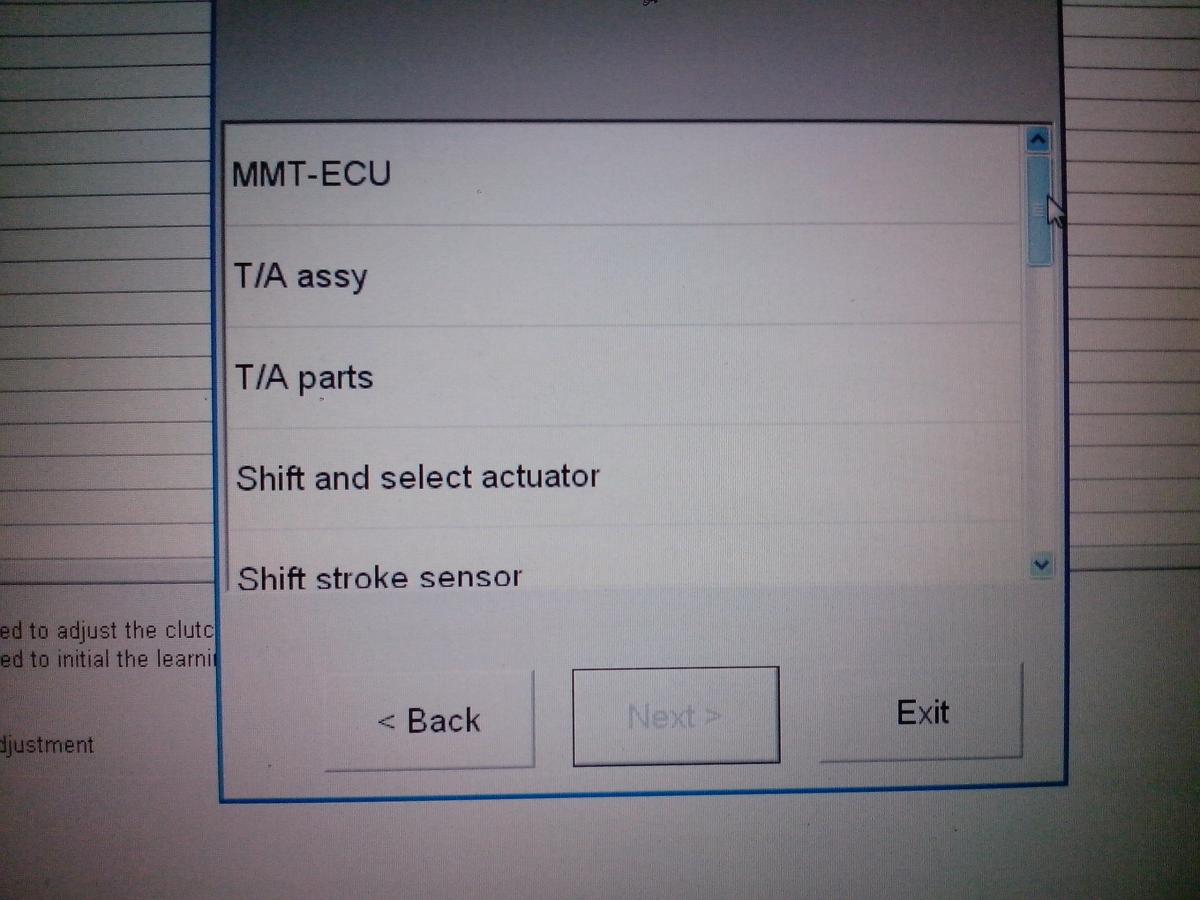

После смены акуатора или замене датчиков .
Заказали новый акуатор.
Инициализацию делать по порядку как на фото?
Или какой то раздел один выбрать ?
Делается только первый пункт.Но если проблема в сборке или железе,то это не поможет
