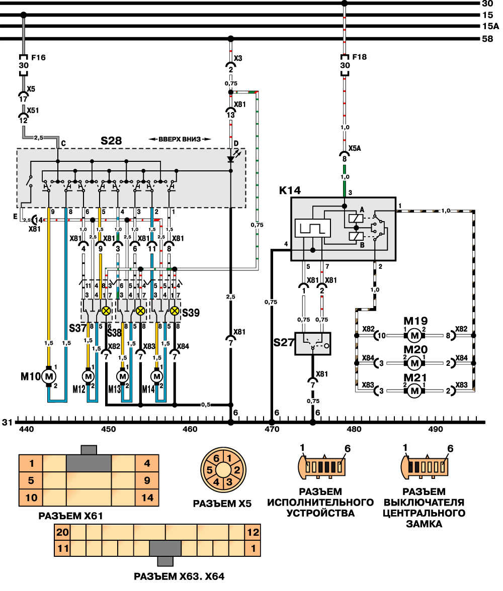

Здравствуйте,вот приехала нексия ко мне после каких то кулибиных,которые всю проводку центрального замка поразорвали на проводки, если есть у кого нибудь схема подключения к 5 контакт активатору и к реле ц.з прошу помоч,просто нексии редко делаю,не могу разобраться, как и чем управляется
так вот жепо всякому уже ставил.нет распиновки проводов на активаторе?
