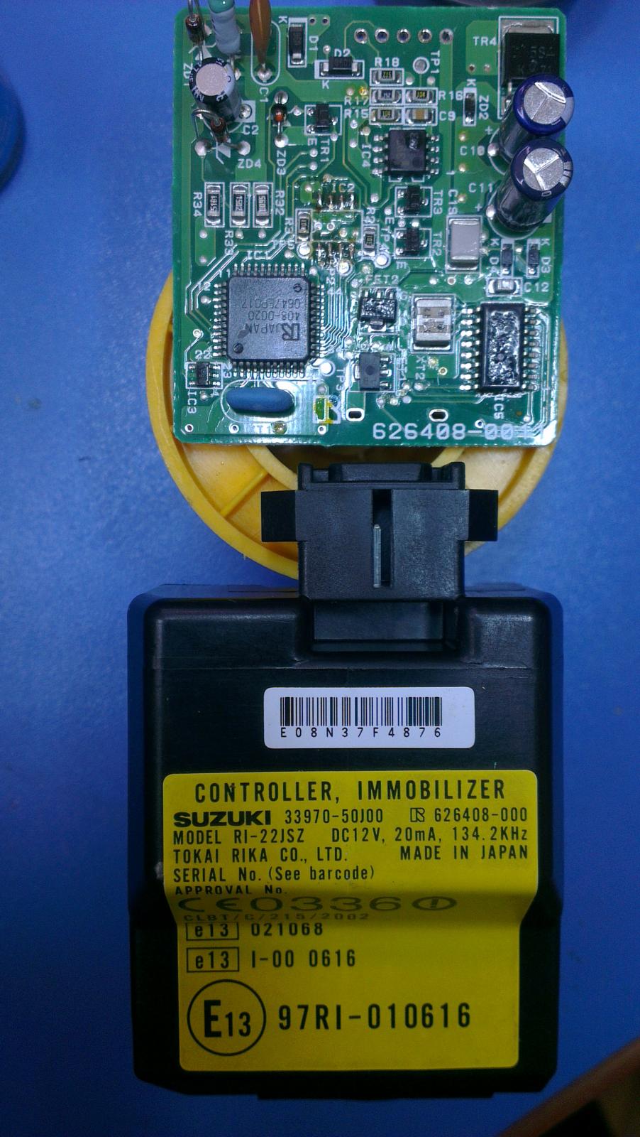

Опубликовано 24 февраля, 201610 г. Автор Вот что в иммо считал, данные иммо на фото immo 33970-50J00 93LC66.BIN

Опубликовано 24 февраля, 201610 г. Вот что в иммо считал, данные иммо на фото 1)содержимое еепром не в норме (считан криво и дт) пробуй прочитать как 16бит и как 93с66а 2)на фото видно микруху 8 лап и на ней какойто вздутие либо лак так лежит или прогар Изменено 24 февраля, 201610 г. пользователем www23
Опубликовано 24 февраля, 201610 г. Автор На фото нет микрухи она выпаяна уже. Было считано как 16бит, прикладываю считанную как 8бит (8 bit) immo 33970-50J00 93LC66.BIN
Опубликовано 24 февраля, 201610 г. На фото нет микрухи она выпаяна уже. Было считано как 16бит, прикладываю считанную как 8бит дамп похож на правду а микруха на фото сверху 8 ног где разъем запаивается вид ее не нравиться мне толи капля лака на ней толи дыра в ней а то что еепром выпаян это то видно а что с авто то утеря ключей ? Изменено 24 февраля, 201610 г. пользователем www23
