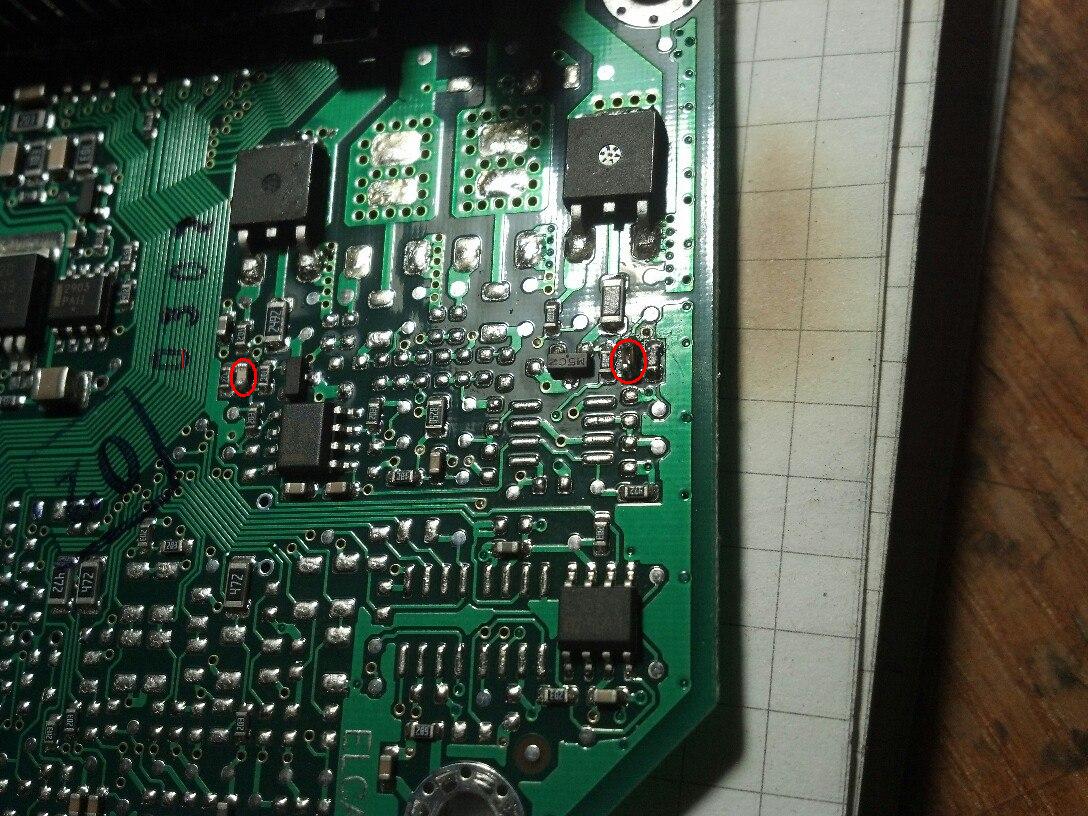

Здраствуйте , приволочили газель двигатель 406 мозг микас 11 ,По словам клиента прогорела прокладка , они её заменили , после чего отказалась заводится. По диагностике выдает 1 ошибку 02303 короткое замыкание на бортсеть цепи катушки 2и3 , и то она появляется после того как включаешь тест катушек. До меня её пытались отремонтировать , по словам предыдущего мастера сгорело сопротивление ( см фото ) он его заменил , но завести не получилось . я проверил там сопротивление такое как и на той стороне где оно целое . Ключи зажигания переставлял местами - ошибка та же , купил новые ключи - то же . Проводку , распиновку, питание проверял раз 5 , местами менял катушки - тоже . Ещё заметил что нет оборотов , проводка ок, датчик подкидывал заведомо робочий , подключал брал в руки проводил по металу , оборотов  нет . Помогите , может кто сталкивался, машина стоит неделю, поиск обрыл ничего нету.
 Вообще-то это конденсатор!   И что-же но туда впаял???
Сказал что с донора поставил . Как бы его правильно проверить или заменить на подходящий ?
