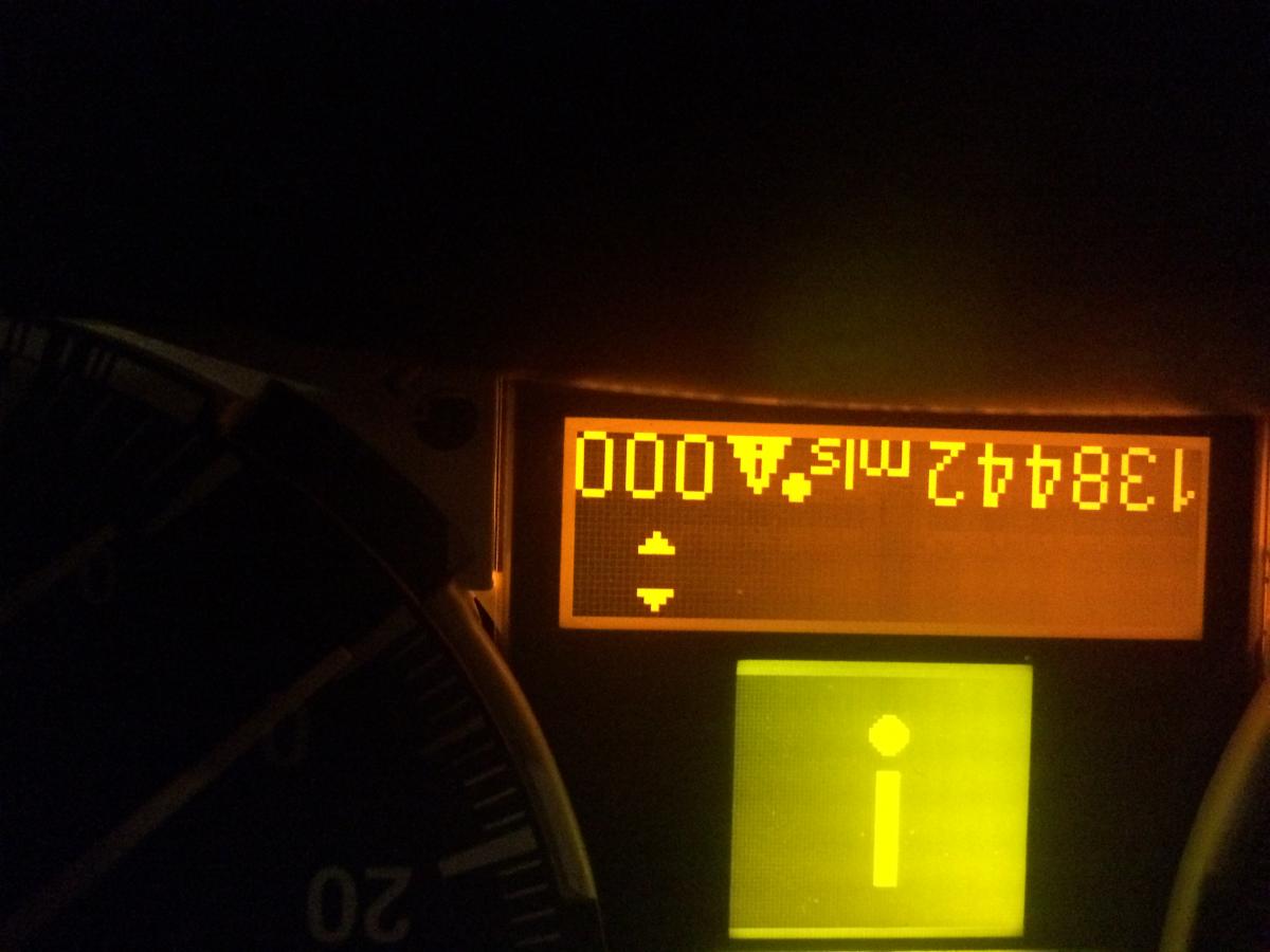

Опубликовано 24 февраля, 201610 г. Автор comment_906442 походу ты просто банально стрелки глубоко посадил и пробег там не 138ххх после того как машина постояла без акб- вот что на панели Ссылка на комментарий https://www.auto-bk.ru/forum/topic/68814-bmw-3-%D0%BF%D1%80%D0%BE%D0%B1%D0%BB%D0%B5%D0%BC%D0%B0-%D1%81-%D0%BF%D0%B0%D0%BD%D0%B5%D0%BB%D1%8C%D1%8E-%D0%BF%D1%80%D0%B8%D0%B1%D0%BE%D1%80%D0%BE%D0%B2/#findComment-906442 Поделиться на другие сайты Поделиться Поделиться сообщением
Опубликовано 24 февраля, 201610 г. comment_906461 значит дамп не родной на фото вообще 138ххх мили Изменено 24 февраля, 201610 г. пользователем vladimir_vl Ссылка на комментарий https://www.auto-bk.ru/forum/topic/68814-bmw-3-%D0%BF%D1%80%D0%BE%D0%B1%D0%BB%D0%B5%D0%BC%D0%B0-%D1%81-%D0%BF%D0%B0%D0%BD%D0%B5%D0%BB%D1%8C%D1%8E-%D0%BF%D1%80%D0%B8%D0%B1%D0%BE%D1%80%D0%BE%D0%B2/#findComment-906461 Поделиться на другие сайты Поделиться Поделиться сообщением
Опубликовано 24 февраля, 201610 г. Автор comment_906500 значит дамп не родной на фото вообще 138ххх мили ну как не родной, если родной. у меня один такой косяк . Вопрос в том, как его подружить с панелью? Я так понял, что дамп считан верно, правильно? изначально пробег был в километрах порядка 220 тыс, но после того, ака машина постояла неделю без акб- перешло все в мили. Ссылка на комментарий https://www.auto-bk.ru/forum/topic/68814-bmw-3-%D0%BF%D1%80%D0%BE%D0%B1%D0%BB%D0%B5%D0%BC%D0%B0-%D1%81-%D0%BF%D0%B0%D0%BD%D0%B5%D0%BB%D1%8C%D1%8E-%D0%BF%D1%80%D0%B8%D0%B1%D0%BE%D1%80%D0%BE%D0%B2/#findComment-906500 Поделиться на другие сайты Поделиться Поделиться сообщением
Опубликовано 24 февраля, 201610 г. comment_906512 стрелки смотри и не дури мне голову, нету у тебя в дампе который ты выложил такого пробега Изменено 24 февраля, 201610 г. пользователем vladimir_vl Ссылка на комментарий https://www.auto-bk.ru/forum/topic/68814-bmw-3-%D0%BF%D1%80%D0%BE%D0%B1%D0%BB%D0%B5%D0%BC%D0%B0-%D1%81-%D0%BF%D0%B0%D0%BD%D0%B5%D0%BB%D1%8C%D1%8E-%D0%BF%D1%80%D0%B8%D0%B1%D0%BE%D1%80%D0%BE%D0%B2/#findComment-906512 Поделиться на другие сайты Поделиться Поделиться сообщением
