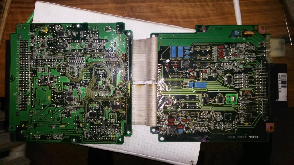

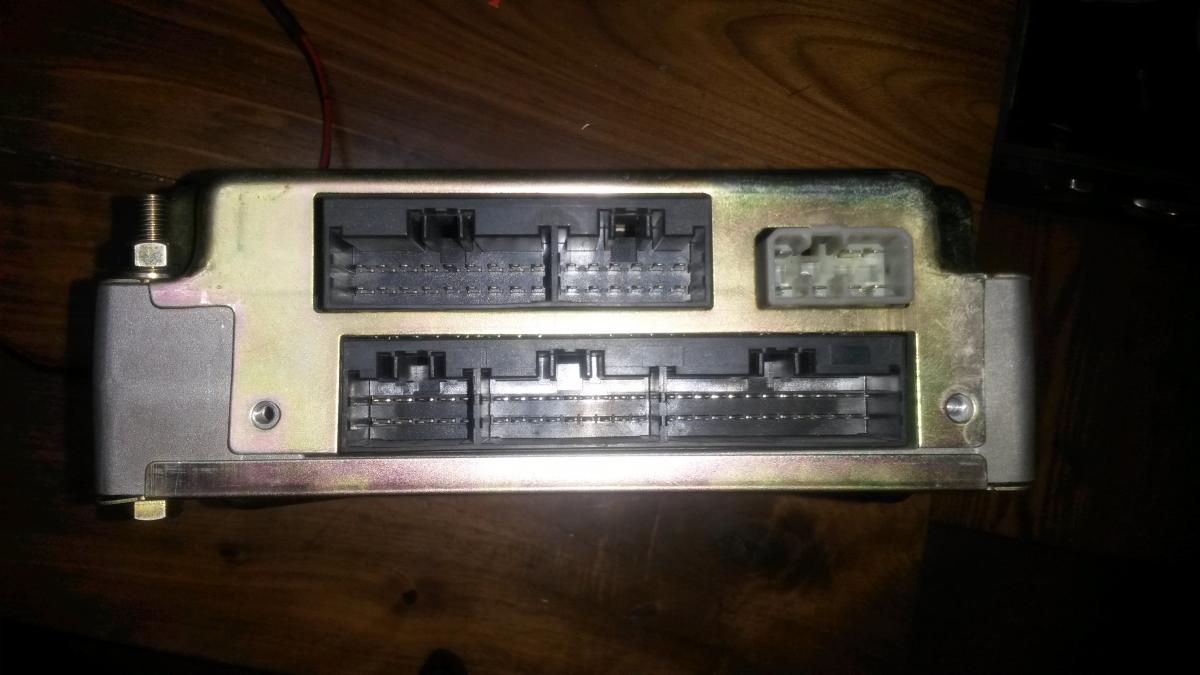

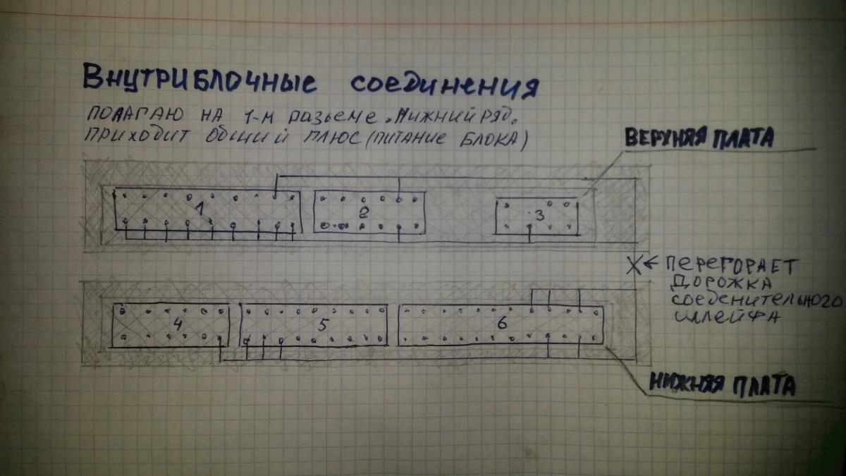

История такая
Из другого города, привезли два мертвых блока
Со слов клиента.
Умер блок. не найдя причину гибили. подоткнули новый . тоже умер. умер не сразу . несколько километров удалось проехать .так блоки попали ко мне с отгоревшей шиной в щлейфе (на фото она уже удалена)
Далее при тщательном осмотре под  микроскопом обнаружил свищи в микросхемах.
Пологаю плавающая земля на одном из пинов нижней платы. возникающая при движении.
Хотелось бы посмотреть на распиновку эбу
