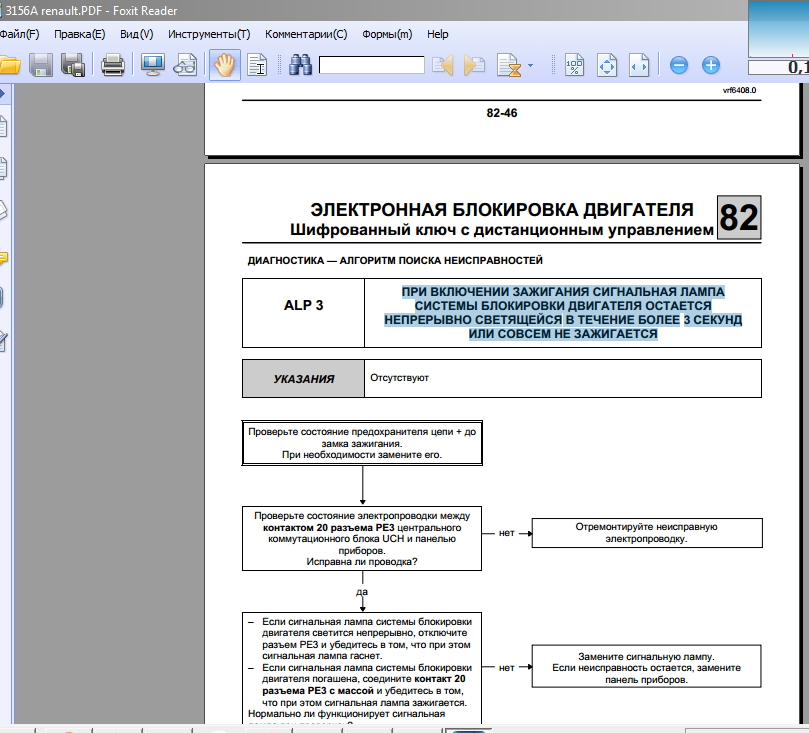

MASANY Опубликовано 26 февраля, 2016 Опубликовано 26 февраля, 2016 горит-негорит в его скрине ET003 - по русски написано Клип купил , осталось читать научиться , когда горит ,когда нет Что при этом проверить,хочешь чинить Рено -читай руководства
