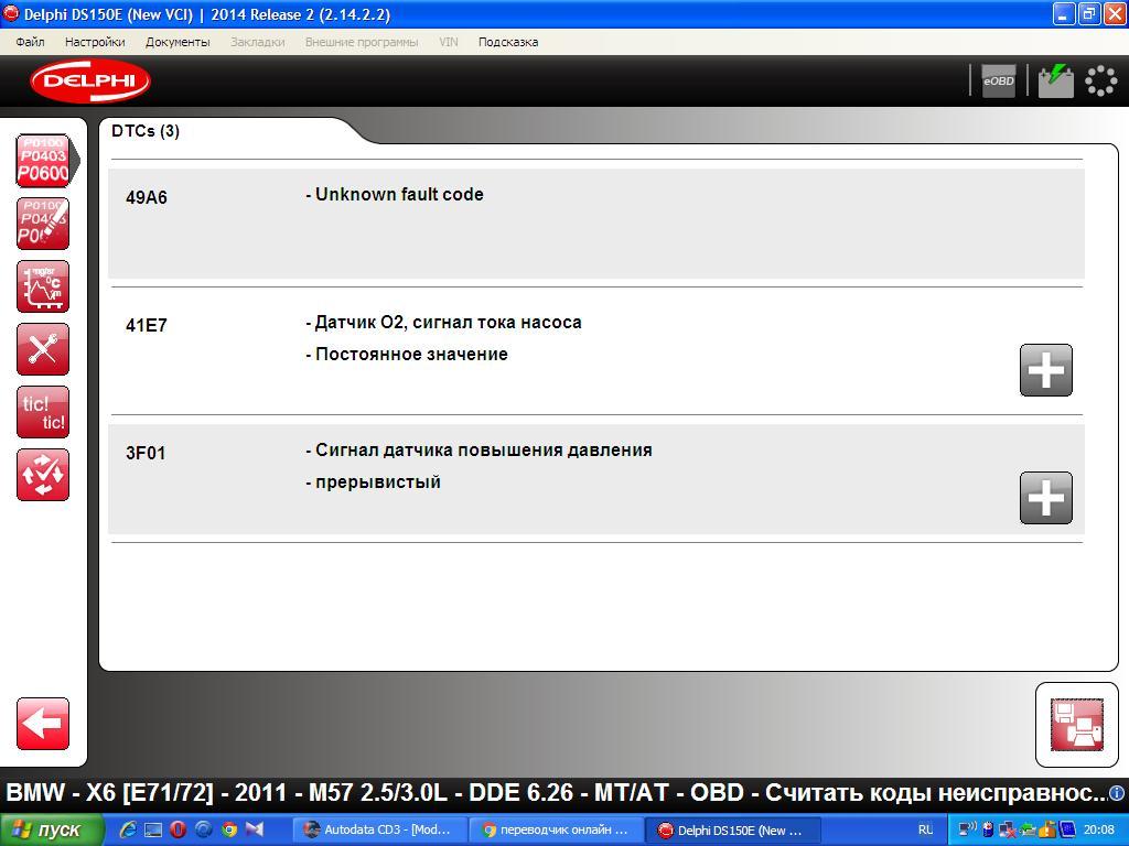

Опубликовано 1 марта, 201610 г. Всех приветствую, парни подскажите с утра когда минус машина не заводится, на свечи вроде не ругается, висят вот эти ошибки не могу понять что это
Опубликовано 1 марта, 201610 г. Меняй свечи - полюбому никто не менял, а то потом еще и блок ремонтировать прийдется
Опубликовано 1 марта, 201610 г. Автор Меняй свечи - полюбому никто не менял, а то потом еще и блок ремонтировать прийдется это сто процентов?а то ни ошибок нифига по ним!
Опубликовано 1 марта, 201610 г. Свечи в этом моторе диагностируются нормально. Надо начинать со слива форсунок в обратку
Опубликовано 1 марта, 201610 г. Если нет ошибок по топливной системе а заводится в мороз плохо то это свечи накала, для полной уверенности скидываешь впускной коллектор и измеряешь сопротивление свечей и токи потребления. В рейне есть тесты на равномерность работы - по ним можно косвенно судить о топливной системе и компресии.
Опубликовано 1 марта, 201610 г. 3F01 датчик давления наддува, сигнал Если нет ошибок по топливной-это вовсе не означает, что там нормально. При старте мониторинг нарастания величины давления в рампе и отцепленные обратки могут дать ответ.
Опубликовано 1 марта, 201610 г. 0049А6 DDE: шина LIN, связь 003F01 DDE: датчик давления наддува, сигнал 0041E7 DDE: лямбда-зонд ряда1, сигнал, ток перекачивающей ячейки Из рейна расшифровки! Где здесь хоть слово про топливную систему?
Опубликовано 1 марта, 201610 г. Автор 0049А6 DDE: шина LIN, связь 003F01 DDE: датчик давления наддува, сигнал 0041E7 DDE: лямбда-зонд ряда1, сигнал, ток перекачивающей ячейки Из рейна расшифровки! Где здесь хоть слово про топливную систему? принял, спасибо!тогда замена свечей!!*?
Опубликовано 1 марта, 201610 г. Проверь сопротивление и токи - в ТИСе и рейне описан процесс. Прокладки впускного под замену и никакого герметика.
Опубликовано 1 марта, 201610 г. Автор Проверь сопротивление и токи - в ТИСе и рейне описан процесс. Прокладки впускного под замену и никакого герметика. Спасибо!!!
Опубликовано 1 марта, 201610 г. очень занятно все читать, НО: тс не удосужился написать мотор- судя по году и кузову, это N57, далее думаю будет понятней... смотрите шину LIN, по которой управляется реле свечей накала....
Опубликовано 1 марта, 201610 г. Блок свечей всю жизнь по лин шине работал, да и ошибки по связи с эбу накала звучат по другому, по хорошему в рейне тестблок запустить и все понятно станет-а так только по косвенным признакам выводы делать.
