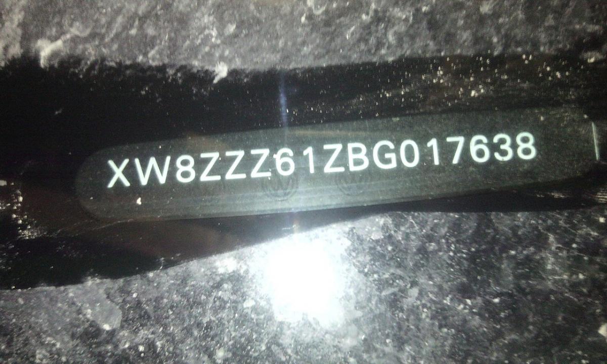

Дружище, что бы  не гадать дождёмся  VIN
И потом   чел  хочет решить  проблем со стуками,а они   с 2009  и далее разные
  • 4 недели спустя...
Вот вин извините за не правильность года...
Применение оптимизированных поршней, начиная с номера двигателя:
CFN* 453641 (№ ориг. детали нового поршня: 036 107 065 ET)

Есть заводская проблема    ,которую завод  решает заменой  поршней .
Звон  при поднятии  оборотов  переходит в другую тональность  при перекладке поршней в крайних точках.
По гуглил инет, полон проблем этой, все замену по гарантии делают! Плохо что у кого-то она не на гарантии...
Там  3 варианта поршней по замене .Обычно лучше 3 вкатывать ,хотя замеры цилиндров ни кто не  отменял.
Это под каким номером они?
036 107 065 ET     номинал
036 107 065 ET     01  размер 76,46
036 107 065 ET     03  размер 76,48
Спасибо большое!
