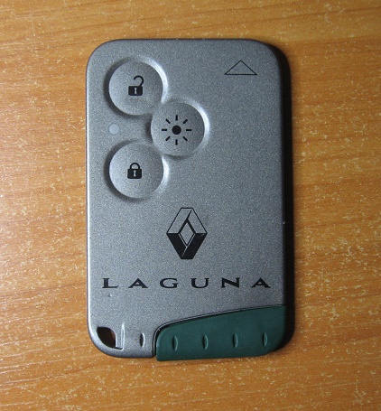

На ристайлинговые модели Лагуны2 с функцией свободные руки в ключ карте на три кнопки стоит PCF7936!!!
Не путаем с трёх кнопочными картами на авто 2001-2005г,там в ключах с ф-й СР стоит 7947
С отверстием вверху на 7947,другая 7936
Что за ключ китайский без свободных рук,для какого авто рено?
Лагуна2 ,меган2(сценик) без проблем в китае можно.Свободных рук не найдёшь,на меган точно.

Разобрался. Чип не преподготовил, вот кнопки и не работали..
