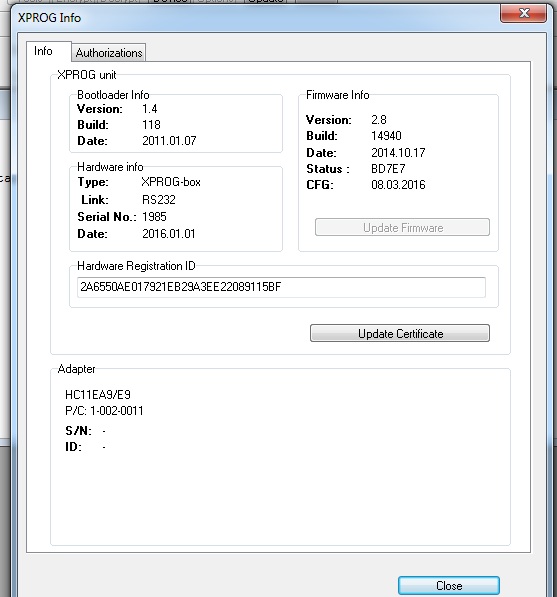

Обновился сегодня, по ссылке выше
установил все на вин7 64
прибор видится, авторизации работают.
запускаю распакованный софт, без установки.

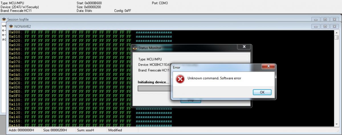

при попытке считать 2d47j пишет Unknown command. Software error
при установке инсталяшки  и тех же манипуляциях
то же самое
подскажите пожалуйста куда копать.
больше пока что не на чем опробовать

сегодня попробовал 0d46j через к-line и точно такая же хрень, как и через панельку. пробовал на 32 и 64 битных системах.

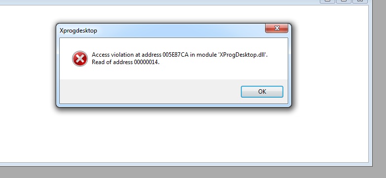

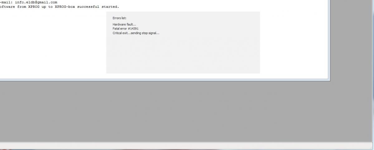

попробовал еще парочку софтов, один заведомо рабочий. достался от друга
вот что вылезло во время экспериментов. фатал еррор вылез в режиме ожидания, пока писал сообщение.

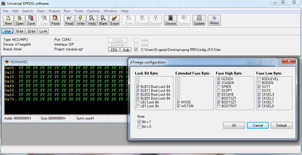

Перед заливкой новой прошивки потер старые данные. Соответственно и локбиты должны были стереться.
расковырял конфиг прошивки которую заливал.
поясните пожалуйста, что тут не верно стоит?
все тут верно
по этим данным конфиг получится FC FF CA 2F
тогда для меня остается загадкой, почему не работает. у других то все получилось по тем же данным. а ничего что я обновлялся с 5.0 сразу на 5.55?

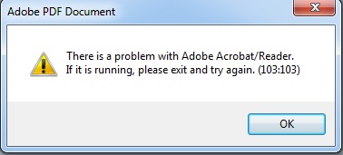

ничего не понимаю, но удалось оживить проггер заливкой другой прошивки. соответственно, старые данные потер и залил новые. прошивку скачал на просторах рунета. всем спасибо за подсказки. работает на вин 64. единственный момент вылетает периодически ошибка по акробату, мол перезапустить просит. но при этом все работает. акробаты пробовал разные и 10 и 11 и ДЦ, все одно вылетает, так же как и с виндой на 32
