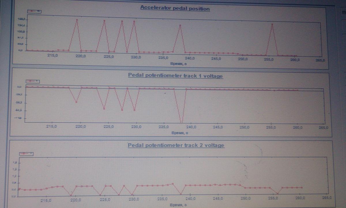

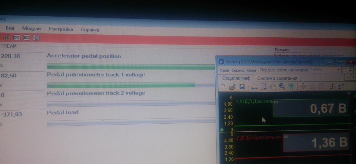

Опубликовано 4 марта, 201610 г. Автор Приехало авто на самом деле оказался Опель Мовано 2.0 2007г .Из ошибок Р2502 актив, Р0571 сохранёная .После сброса и тест драйва осталась только Р2502 .Но авто вело себя адекватно, хотя до меня кое как доехал.Вот что увидел в показаниях педали Скантроником " Подключил осцил чтобы проверить во врем сбоя по сканеру просадки по осцилу нет.Подключил скандок таких фокусов с просадкой нет .Вот сижу и думаю какому сканеру верить.

Опубликовано 5 марта, 201610 г. А 5 В на педали, то есть ,-опорные? Изменено 5 марта, 201610 г. пользователем 052
Опубликовано 5 марта, 201610 г. Автор Если не будет 5в опорного, то и исходяших Датчик1-0,34 и Датчик2-0.74 наверное тоже не будет.
Опубликовано 5 марта, 201610 г. Вы сначала разберитесь какой там мотор, а рено, потом опель 2 л 2007 г. Таких моторов то нет. Если не будет 5в опорного, то и исходяших Датчик1-0,34 и Датчик2-0.74 наверное тоже не будет. А если у вас опорное, к примеру не 5В, а 1В, откуда тут знать?

Опубликовано 5 марта, 201610 г. Автор Вы сначала разберитесь какой там мотор, а рено, потом опель 2 л 2007 г. Таких моторов то нет. А если у вас опорное, к примеру не 5В, а 1В, откуда тут знать? Вот в 2006 2.0 наверное не было ,а как раз с 2007 они и пошли.Ну и если вы посмотрите на скрин выше там 1.36 на одном из датчиков, так что уже больше 1В ,все пораметры выходов датчика педали, соответствуют данным из Бош изитроник.

Опубликовано 10 марта, 201610 г. Автор Авто уехало в проблеме так и не разобрались.Из всех ошибок постоянная только Р2502, и прыгаюшие показания педали газа в лаф дате Скантроника 2, проверенные одновременно Скантроник-осцилограф , и скандоком, сбоев нет.Когда авто приехало первый раз было две ошибки, Р2052 генератор , Р0571 педаль тормоза,в лайф дате при тест драйве ,концевик вёл себя нормально, хотя авто тупило со слов хозяина,и до меня он кое как доехал.Были сброшены ошибки и устроен ещё один заезд,авто перестало тупить из ошибок Р2052 генератор,после клиент признался что после прошлого сброса ошибок он удачно проездил сутки без тупизма.
