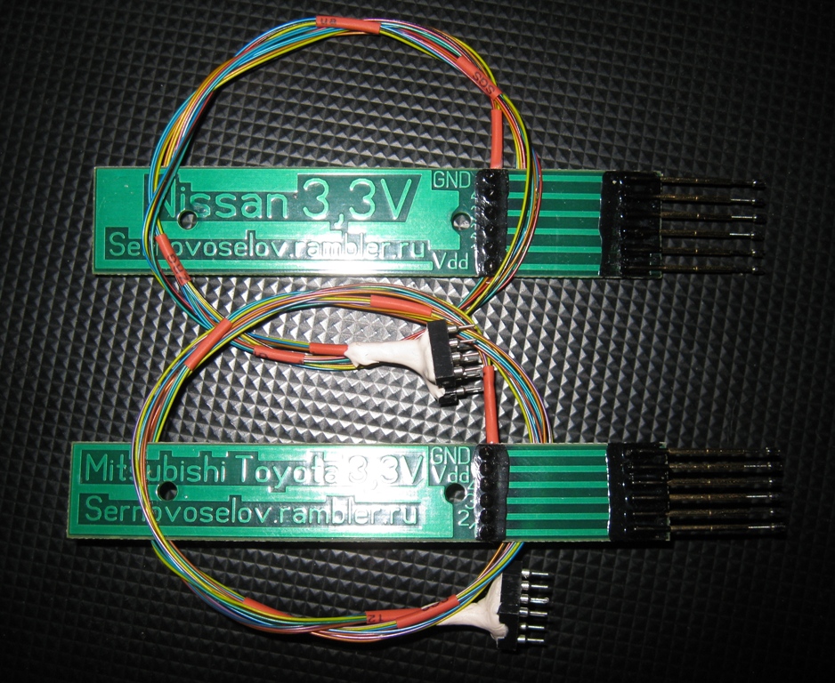

Отожь....Если бы ложил, то падучая на память не напала...А по существу, то вот этим делается и крышку снимать не надо.....
https://www.auto-bk.ru/forum/topic/69178-nissan-note-2011%D0%B3-%D1%81%D0%BC%D0%BE%D1%82%D0%BA%D0%B0/#findComment-911030
Спасибо на будущее буду так.....
