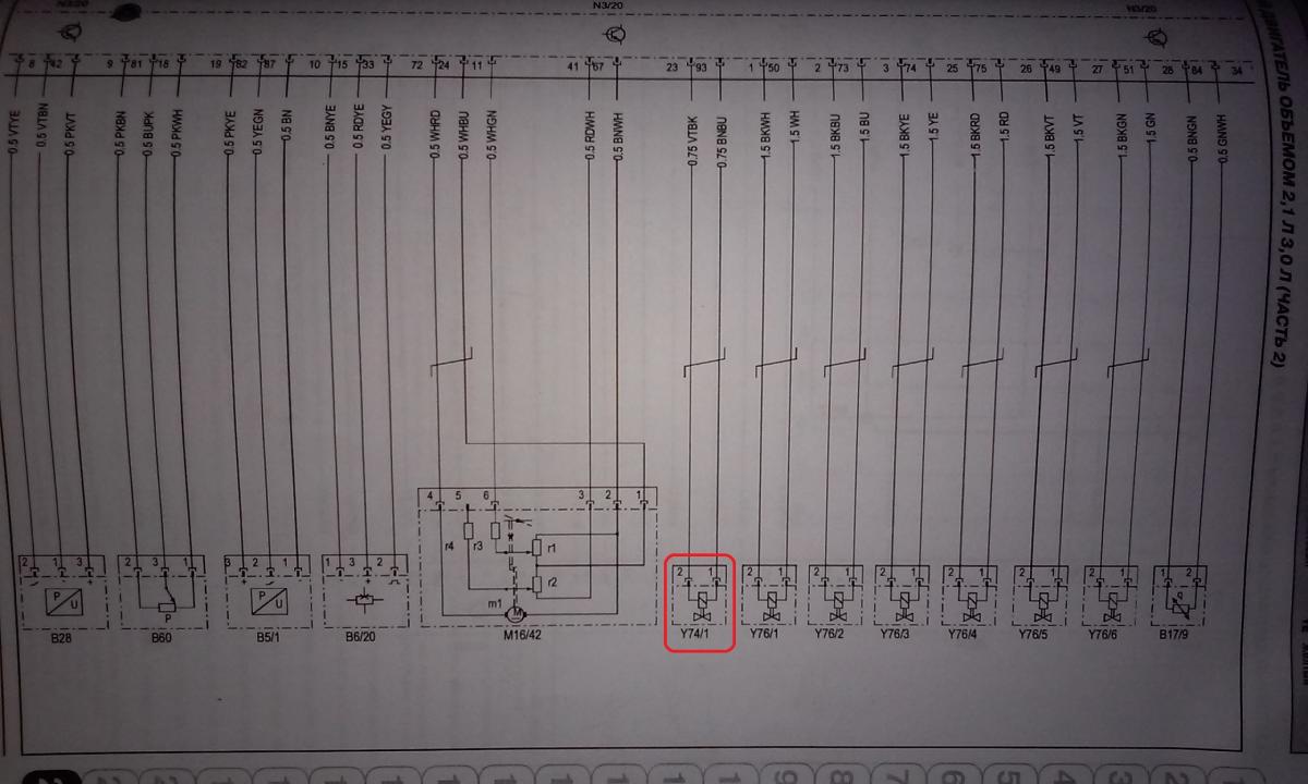

Люди добрые помогите электросхемой на эту машинку 2.2 сплинтер эбу свежий не как на 2000 годах пишет обрыв клапанна регулировки давление на тнвд который ,схему не могу не как найти??
Извиняюсь чет с готом перепутал 2013 мотор 906
Изменено пользователем zaias
держи
пометил красным
