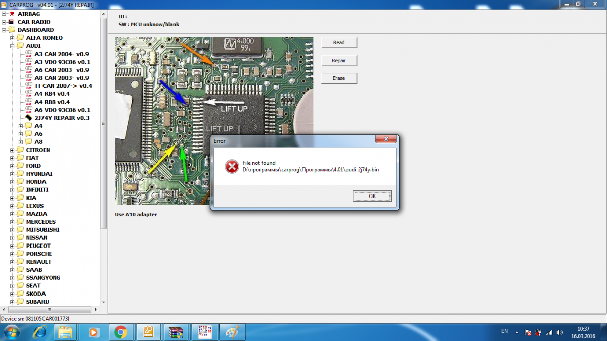

Добрый день помогите по программированию мотьки в данной панели , суть проблемы панель не подсвечивает дисплеи и не работают стрелки (мертвая 908az60) наклейки нет (на мотьке) ,машина заводится, при перепрограммировании карпрогом выдает ошибки в скрине, подскажите пожалуйста ,как правильно программировать сей девайс ,камень 908 заменен на новый
долбусь третий день прогер косячит или руки?
на скрине прога файла audi2j74y.bin в папке 4.01 не видит...этот файл там лежит ?
