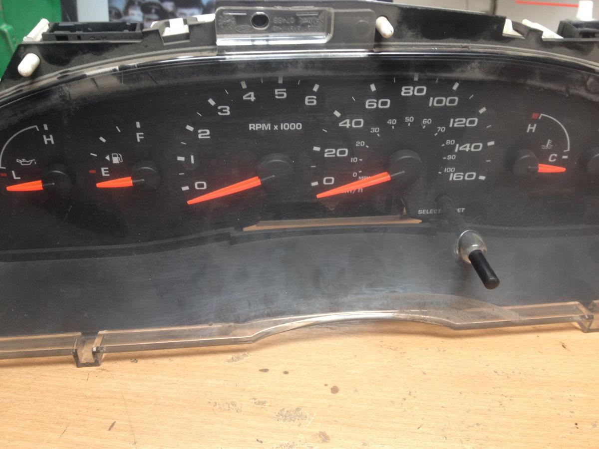

Может кто делал такой авто carprogе он есть но не тот щиток на скрине. Может есть точки подключения у когоimage.jpg
оказался не F  а E350
Изменено пользователем snajdann

MC9S12H256 внутри
xprogM наприм вычитает и инструкцию даст как подпаяться
тухлымсофтом пересчитаешь

это понятно спасибо.
но стрелы вообще никак ни хотят идти
FORD E450 HCS12 .pdf это из диджика только что куда неизвестно с а10 карпрога или хпрога...
может кто вкурсе?

этот разъем - стандартный 6 пиновый bdm, он есть практически везде где есть проц моторолла(freescale) 9s12xxxx,  главное массу найти, вряд идут gnd, reset, vcc, над gnd  - bkgd

Сделай фото со стороны разъемов с снятой крышкой.

Всем спасибо разьем был стандарт. проверил питание и массу на всякий потом подключил. Сделал
