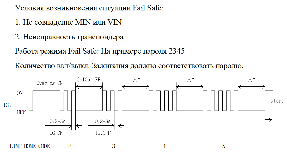

Если используется система SMARTRA, то четырехзначный "пароль пользователя" (не путать с "PIN код"!!!) должен присваиваться в салоне при продаже. К VIN он отношения не имеет. У нас на ТагАЗе присваивали 1234 прямо на заводе (также может быть 2345). Этот пароль позволяет завести автомобиль в режиме LimpHome.
Изменено пользователем OalikO
АВТО ПРИШЛО ИЗ ПОЛЬШИ КИА ШУМА 1998г.в. 1.8.л. иммо вроде не смартра а вот такое 252536479.jpg
режим LimpHome.------ как это сделать???
Изменено пользователем айрат222
Для этого типа иммобилизатора (Shinchang) предусмотрена функция Fail Safe, но если пароль меняли, можно продолжать поиски автосервиса.
