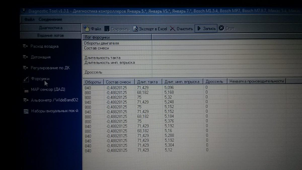

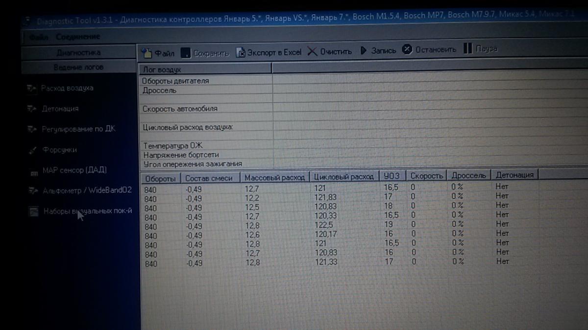

Опубликовано 21 марта, 201610 г. Автор comment_918367 Мне кажется или здесь что то не так Ссылка на комментарий https://www.auto-bk.ru/forum/topic/69644-%D0%BF%D0%B5%D1%80%D0%B5%D1%85%D0%BE%D0%B4-%D1%81-15-8v-%D0%BD%D0%B0-16-8v/#findComment-918367 Поделиться на другие сайты Поделиться Поделиться сообщением
Опубликовано 22 марта, 201610 г. comment_918587 Мне кажется или здесь что то не так Не кажется , воздуха много отсюда и время впрыска завышенное , смесь бедная или с мотором что не так . Ссылка на комментарий https://www.auto-bk.ru/forum/topic/69644-%D0%BF%D0%B5%D1%80%D0%B5%D1%85%D0%BE%D0%B4-%D1%81-15-8v-%D0%BD%D0%B0-16-8v/#findComment-918587 Поделиться на другие сайты Поделиться Поделиться сообщением
