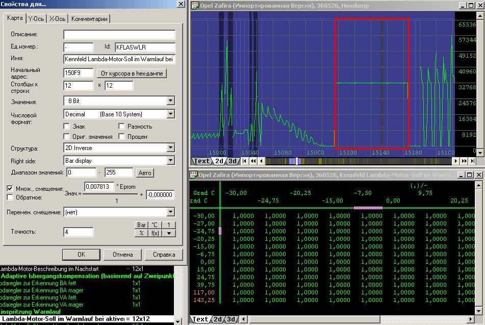

Как выглядит в 2D формате карта лямбды
Кто нибудь может скинуть фотку как выглядит карта узкополосной лямбды и карта афр целевая ну к которой смеси должно стремиться по узкополосной лямбде в прошивке бензинового двс в 2D режиме WINOLSA ? Очень нужно в любой бензиновой прошивке, для того что бы понять как они выглядят вообще. Учусь работать в винолсе . Спасибо ! Или может кто в моей прошивке найдет 10121-omega_b_0261203272_ps 7500 chsum.zip
Как-то так наверное,  для ME1.5.5
Спасибо в моей есть такие карты! Есть целевая карта с узкополосной лз к которой должна стремиться афр?
Изменено пользователем omega valera
Мне кажется вот эта целевая карта афр поправьте если не прав .Снимок5555.JPG
