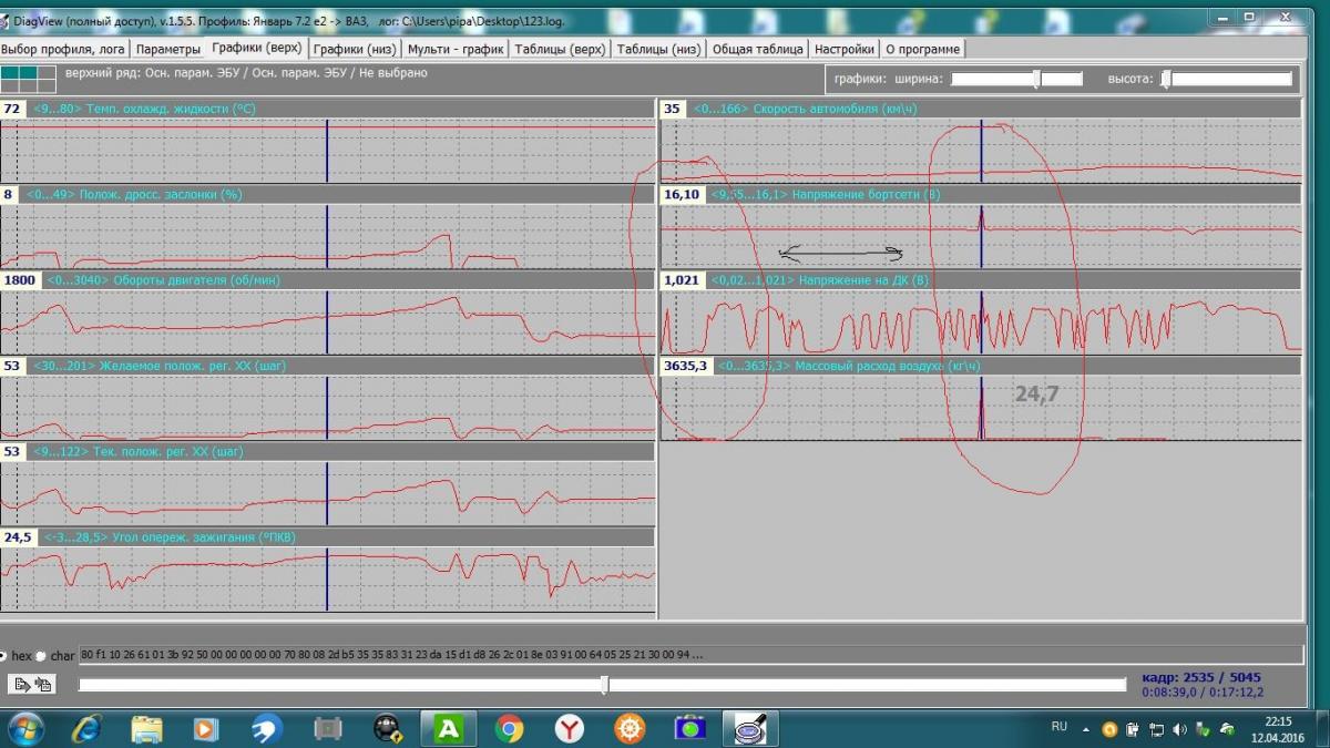

если учесть не ведомую прошивку, Хотя - вроде выглядит не плохо где нормально. Просадка напруги и вначале есть , а ДВС еще не крутит.
скачек
Мне говорили что эти скачки - кратковременный сбой k-line адаптера. Не знаю...Правда ли. Китайский все таки...

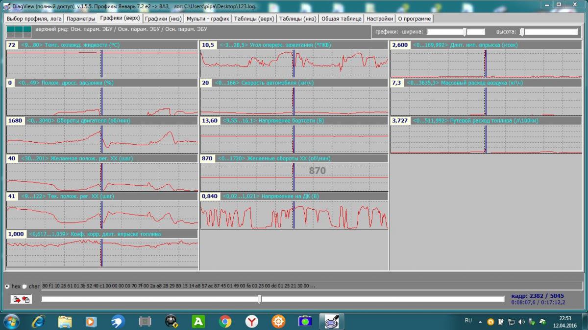

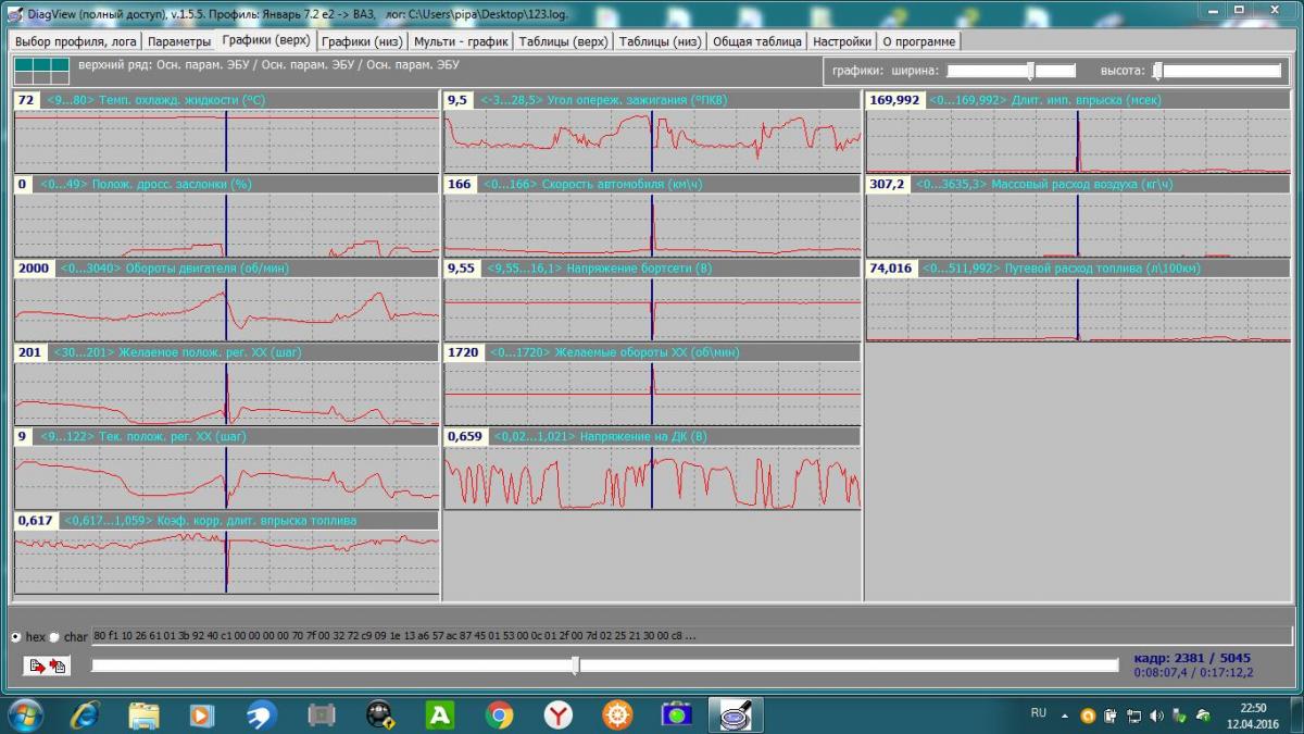

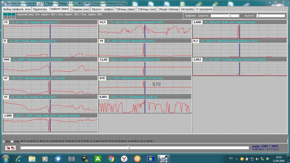

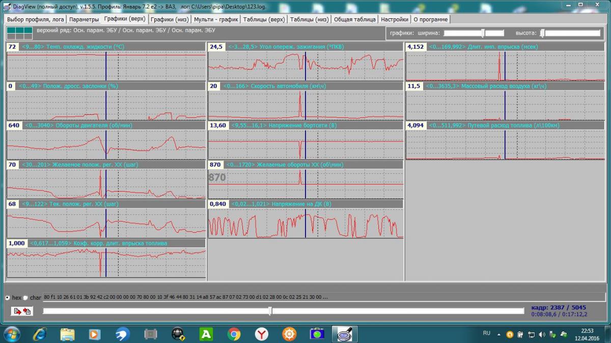

1.JPG :36_1_37:  Я б то же хотел,-заменить хвост ,ИИИ готово,трабла нет! (мультиметр в помощь) Ниже четыре скрина с момента просадки до подения оборотов до 640.Смотрите на цифирки и других данных.Про К КЛайн не скажу-я их не проверял,их у мну ))) десятка 1,5 мне проще откинуть,но и китай на CH 340 не разу не подводил. Хотя я С К 2 пользую.и есть чем по датчикам полазить . (когда сомнения)
ППВ, у меня что просадка получается после такого скачка? (По твоим скринам смотрю)
У себя при просмотре такого не замечал...
И так все просадки ниже ХХ в этом логе или только эта?
Может это не адаптер виновен в скачках , а эбу?
