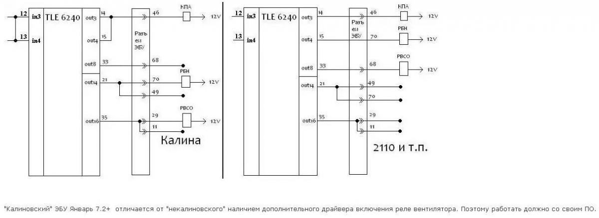

залило я 7.2 на калине есть я 7.2 с 2109 вопрос в том можно ли туда зашить прошивку от калины и будет ли она работать? и еще там вроде распиновка немного другая
распиновка на вентилятор разная! лучше найти блок от калины!!!
Можно кинуть перемычки на вентилятор

Можно, залить калиновскую прошивку, если не совпадает распиновка то перекинуть пины в разьеме.
в 09 = 68 пин
калина       =29 пин
соединить 2 и 4- ю ноги TLЕ 6240

Пардон , ноги посчитаны с конца))
соответственно 33-35

Это наверно связано с адсорбером.
Что бы в разьеме не переставлять, сегодня 09-й блок, а завтра калиновский.
У ТС оба блока  я 7.2.
спасибо за ответы. перекину пины с 29 на 68 так проще машину планируем с этим блоком и оставить. еще нашел информацию о том что в калине клапан абсорбера какой то усиленный из за него в блоке не чего не погорит?

Блоки одинаковы, за исключением ВСО. Или соединить 29, 68 на раъеме или залить прошивку от Самары 1,6.

ЭСУД на основе Январь 7.2 для "Калины" (11183) отличается аппаратно драйверами управления клапаном адсорбера и бензонасоса, поэтому должен применяться только с "калиновскими" прошивками , и наоборот .
