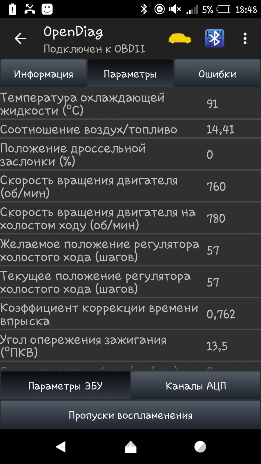

max210876 Опубликовано 28 марта, 2016 Опубликовано 28 марта, 2016 (изменено) соглашусь целиком и полностью,подсос 100% но хотелось бы узнать ацп дмрв в состоянии покоя для верности,и все таки на наличие стоковой прошивки ,вдруг туда кривая рука пробралась! какой подсос ? Массовый 11, корекция 0,7, а Рхх на 57 шагов убежал Изменено 28 марта, 2016 пользователем max210876

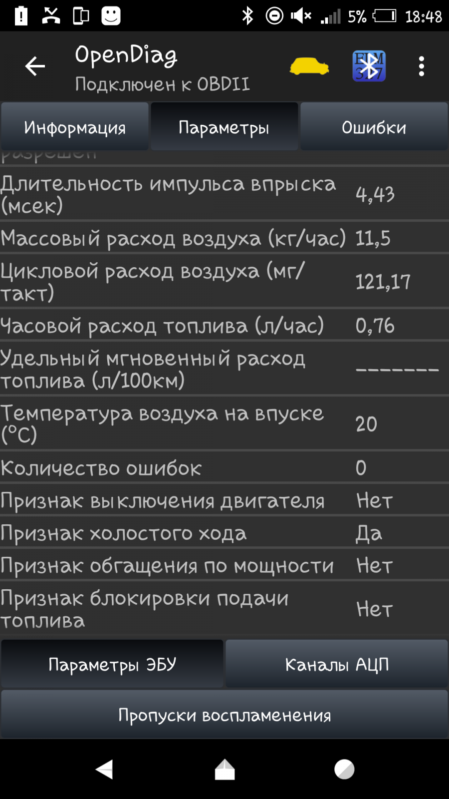

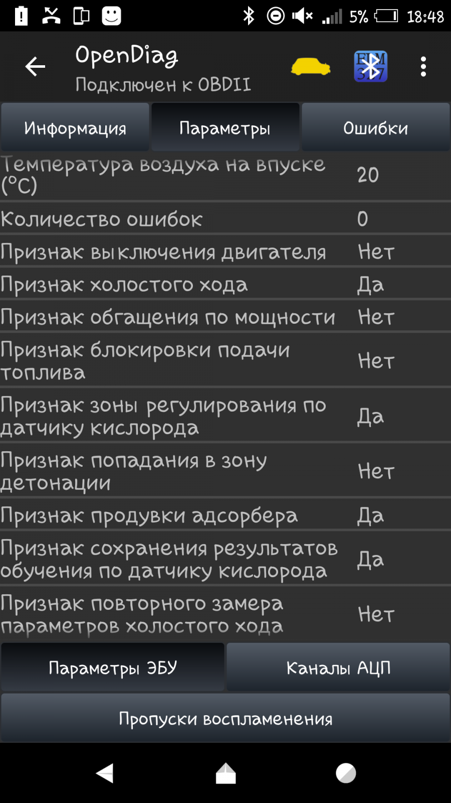

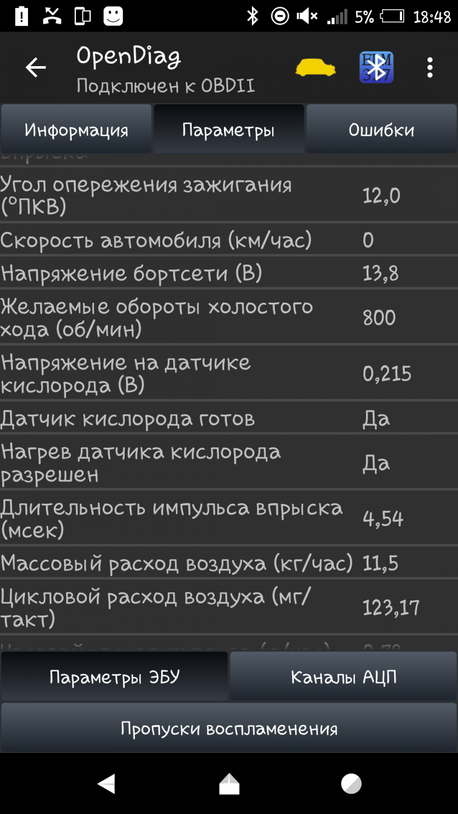

sped boy Опубликовано 28 марта, 2016 Опубликовано 28 марта, 2016 какой подсос ? Массовый 11, корекция 0,7, а Рхх на 57 шагов убежа циклавой расход в 123 единицы при исправном дмрв и на стоковой прошивке разве не указывает на подсос воздуха соотношение 14,41 воздух/топливо на хх на стоковых прошивках я не видал,а вы точно уверены что прошивка заводская?в случайно в идентификаторах не написано (яяяяяяяяяяяяя)??
antoha556 Опубликовано 28 марта, 2016 Автор Опубликовано 28 марта, 2016 Прошивка точно заводская,идентификаторы все как положено,завтра заскриню.Соотношение кстати точно не то,я даже не обратил внимания,должно быть 14.70 вроде
sped boy Опубликовано 28 марта, 2016 Опубликовано 28 марта, 2016 Прошивка точно заводская,идентификаторы все как положено,завтра заскриню.Соотношение кстати точно не то,я даже не обратил внимания,должно быть 14.70 вроде 14.70 ровненькие!!!!!! и обрати внимание на хх 760 из требуемых 800 для этих двигателей маловато от 800 до 900 но чуть с большим расходом.
