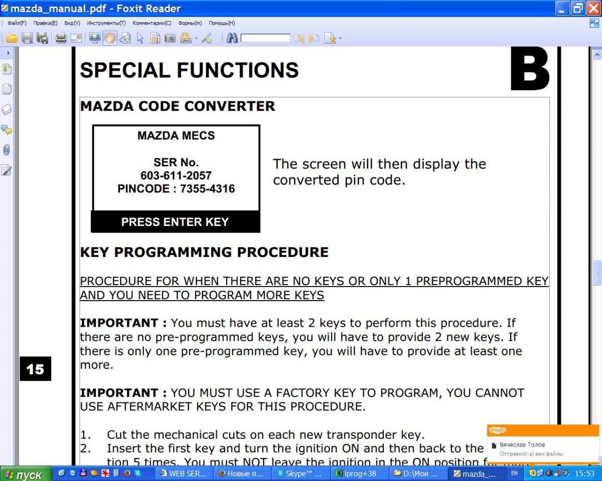

да вроде как два надо писать
метки проверять тоже надо , как и работу дпкв и дпрв
