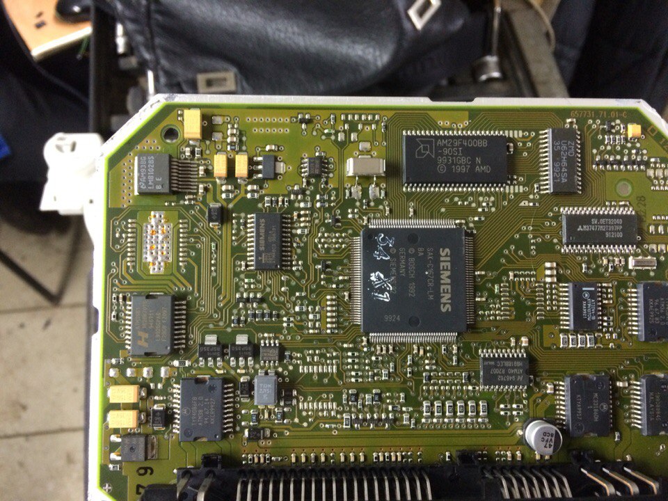

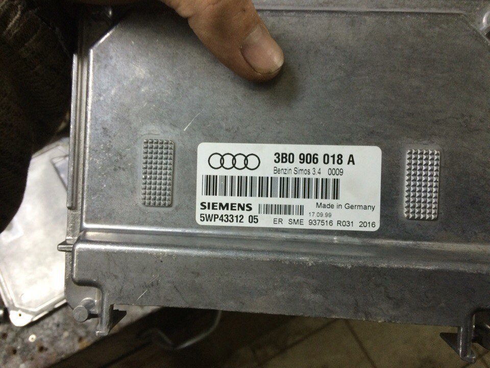

Ребят помогите отключить иммо на Siemens Simos 3.4
Audi a4 1999г 1.8
Иммо декодер не отключает
ЕЕПРОМ 93с76
Дам и фото блока прикрепил.

Панель не работает , нужно заменить, 2 панели одна большой дисплей и 6 стрелок а вторая маленький дисплей 4 стрелки стоит моторолла UPA ее не берет не на схеме не в нее ее. ...не могу прочитать дам UPой . Решил отключить в мозгах и тоже не хрена не прокатывает.. . перепаять мото с одно на другую думаю что ни чего не даст. вот и есть необходимость отключить иммо.
На таком блоке не отключить,да и правила это не позволяют
immo universal decoding 3.2 есть все пишит ну все равно машинка не заводится.
А так же vag commander ни просто диагностика вообще ни как не связывается с машиной, и даже KTS 540 тоже молчит. Хотя питание на обд есть.

Нет связи через ОБД а так же ни один программатор ни связывается с мотороллой
MC68HC912DG128
. UPA X-PROG Iprog ни один не связался.
Я разобрался удалил иммо и машина завелась
 отключил аккум, снял мозги, панель приборов.
Иммо удалял через программу immo decoding v3.2, Simos 3.4 EEPROM 93c76
два байта он прописал 31 31
потом подключил только мозги завел завелась работает включил выключил снял клемму, поставил панель не родную. накинул клемму. и УРААА машина работает))))))
