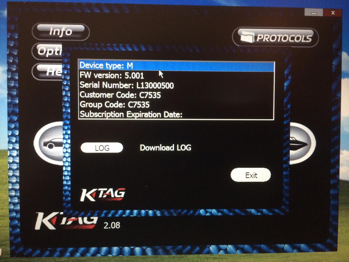

Опубликовано 11 октября, 20169 г. comment_986752 я все перепробывал... 1 прошил процик L13000500.bin 2 сделал флеш карту. но она почемуто стала нечетаема... 3 в итоге девайс запустился только с форматированной картой. увидел в нем прошивку 5,1 и серийник L13000500. 4 скопировал папку апдате в ксьют 2.08 (и 2.15 тоже пробывал), прибор обновился до 6.070 с серийником L13000500. groupe code и client code пустые, все протоколы серые... Ссылка на комментарий https://www.auto-bk.ru/forum/topic/70096-ktm-100/page/2/#findComment-986752 Поделиться на другие сайты Поделиться Поделиться сообщением

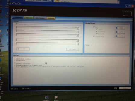

Опубликовано 12 октября, 20169 г. comment_987109 В результате получаем прибор с КТМ серийником и 6,070 версией софта. дальше прога вываливает ошибку на не совпадение версий ПО. Изменено 12 октября, 20169 г. пользователем Коляныч44 Ссылка на комментарий https://www.auto-bk.ru/forum/topic/70096-ktm-100/page/2/#findComment-987109 Поделиться на другие сайты Поделиться Поделиться сообщением
Опубликовано 12 октября, 20169 г. comment_987117 я все перепробывал... 1 прошил процик L13000500.bin 2 сделал флеш карту. но она почемуто стала нечетаема... 3 в итоге девайс запустился только с форматированной картой. увидел в нем прошивку 5,1 и серийник L13000500. 4 скопировал папку апдате в ксьют 2.08 (и 2.15 тоже пробывал), прибор обновился до 6.070 с серийником L13000500. groupe code и client code пустые, все протоколы серые... Использовать папку апдейт от 6,070 нельзя для серийника КТМ. Фигня получиться. Ссылка на комментарий https://www.auto-bk.ru/forum/topic/70096-ktm-100/page/2/#findComment-987117 Поделиться на другие сайты Поделиться Поделиться сообщением

Опубликовано 12 октября, 20169 г. comment_987151 Ценность КТМа немного выше от 6,070, интересуют протоколы BMW GPT. В 6,070 они не активны, а КТМ их делает. получить 6,070 с серийником от КТМ не вижу смысла и интереса, подгидывать файл конфига из папки сброса токенов, также не поможет. Протоколы будут серые, кустомер и групп коды будут 0000 В моём случае было именно так, не знаю как у других будет. Изменено 12 октября, 20169 г. пользователем Коляныч44 Ссылка на комментарий https://www.auto-bk.ru/forum/topic/70096-ktm-100/page/2/#findComment-987151 Поделиться на другие сайты Поделиться Поделиться сообщением

Опубликовано 13 октября, 20169 г. comment_987248 Ценность КТМа немного выше от 6,070, интересуют протоколы BMW GPT. В 6,070 они не активны, а КТМ их делает. получить 6,070 с серийником от КТМ не вижу смысла и интереса, подгидывать файл конфига из папки сброса токенов, также не поможет. Протоколы будут серые, кустомер и групп коды будут 0000 В моём случае было именно так, не знаю как у других будет. у меня все именно так. только кастом и груп коде - у меня просто пусто (без нулей) Ссылка на комментарий https://www.auto-bk.ru/forum/topic/70096-ktm-100/page/2/#findComment-987248 Поделиться на другие сайты Поделиться Поделиться сообщением

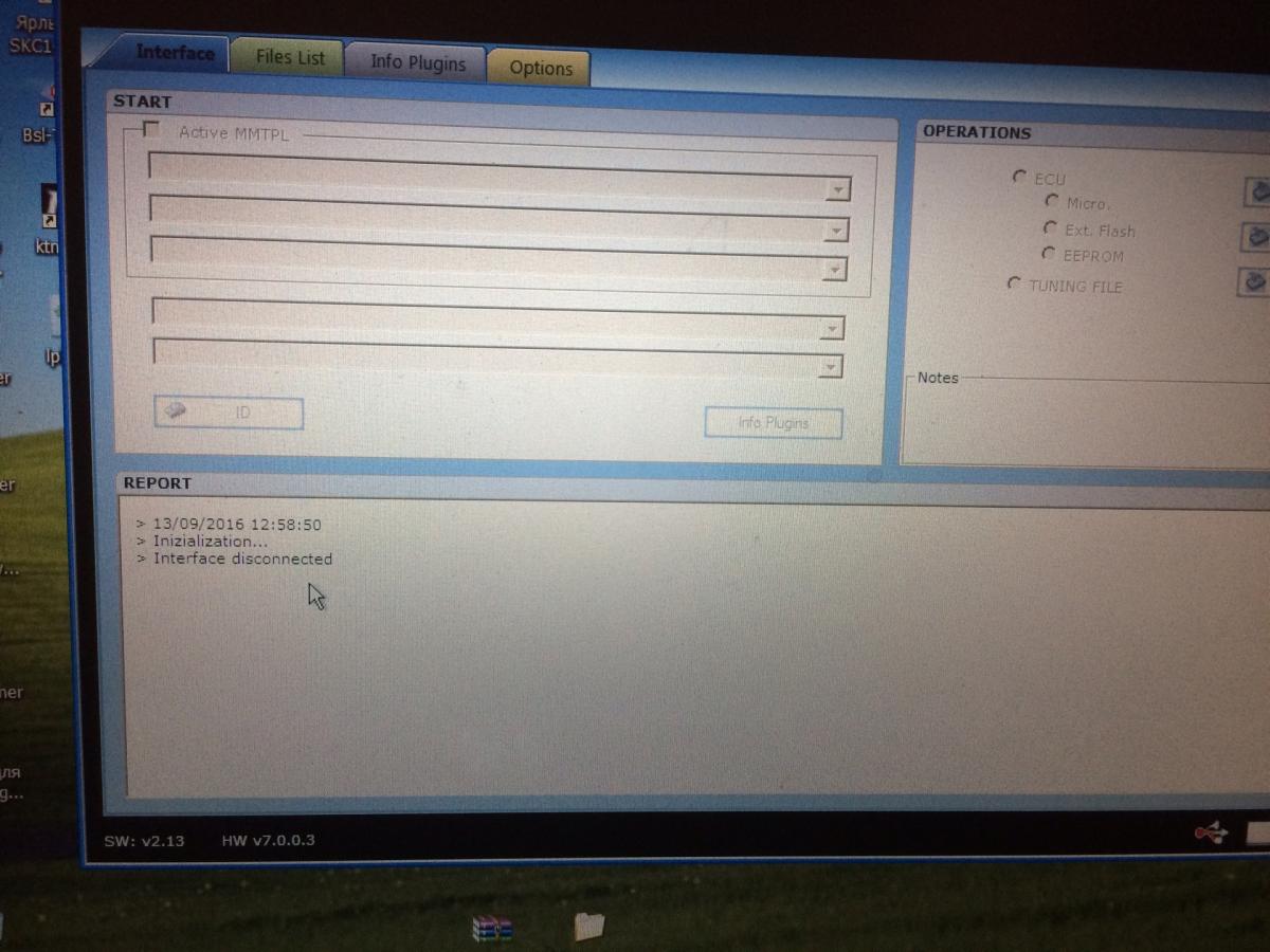

Опубликовано 13 октября, 20169 г. comment_987318 Залил бин файл в проц, проц оставил открытым CRP2 папку апдейт использовать не стал. Далее карту записал, и кинул в прибор. ЕРТ файл записал через Мпрог, в диспетчере устройств получил newtrasdata Софт КТМ установил При первом подключении надеялся увидеть результат, а по факту банан. Прога от КТМ прибор просто не видит, выходит что ЕРТ файл нужно использовать другой или что то ещё. Но когда прибор подключен к компу и запущена прога КТМ диоды зелёный и красный переменно моргают. Чегойто ждёт для продолжения. ЕРТ файл меняем на КТАГовский, запускаю ксюите всё хорошо прибор адекватен. Знатоки форумчане подскажите в чем ошибаюсь, обидно столько времени и сил положил на это, а результат по прежнему нулевой. На этом форуме 100% есть люди, которые знают как решить данную проблему, Отзовитесь Ссылка на комментарий https://www.auto-bk.ru/forum/topic/70096-ktm-100/page/2/#findComment-987318 Поделиться на другие сайты Поделиться Поделиться сообщением
