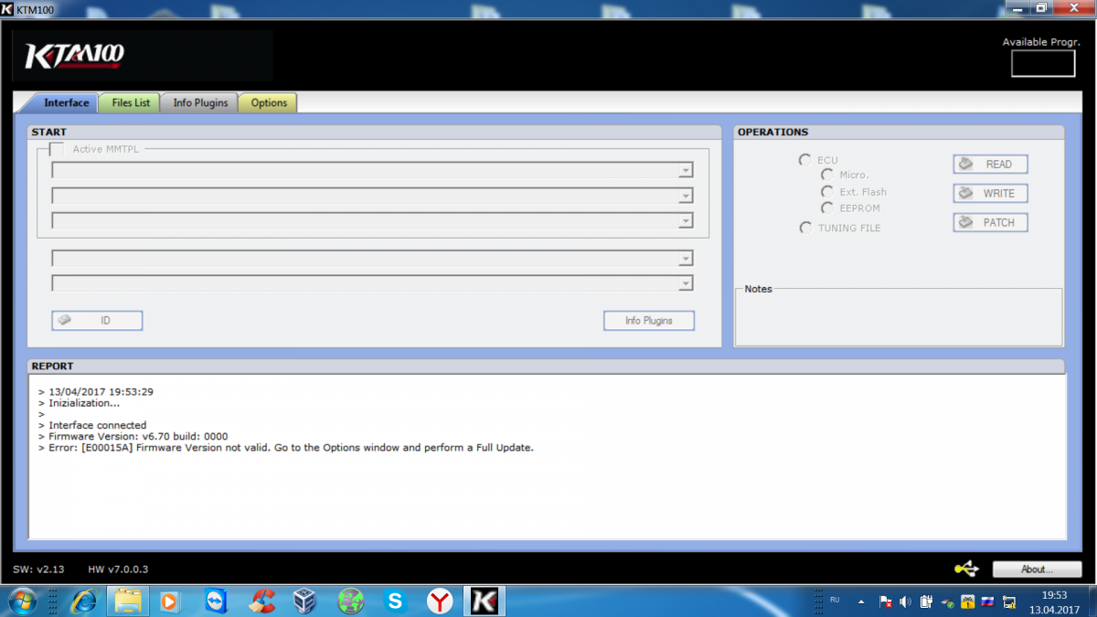

Подскажите пожалуйста, установил KTM100 изменил MProg свой китаг - при запуске выдает ошибку как на скрине!
https://www.auto-bk.ru/forum/topic/70096-ktm-100/page/3/#findComment-1045068
Версия установленного ПО не совпадает с версией Прошивки прибора. Поэтому и выдаёт ошибку. Проц в Ктаге также нужно обновить до 7.03.

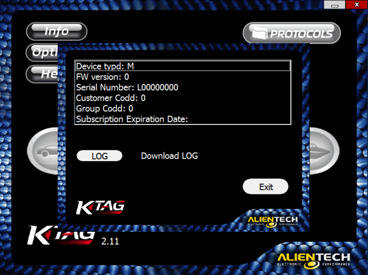

Процессор перешил, флешку накатил (правда пришлось взять на 8гб) все сделал как на видео - программа не видит железо... сделал епром на китаг - подключаю информация как на скрине - подскажите что еще можно попробовать?
https://www.auto-bk.ru/forum/topic/70096-ktm-100/page/3/#findComment-1045407
Проверил пайку процессора, почистил спиртом!
Далее..
форматнул влешку, перешил епром на китаг и обновил через KSuite китаг железо увидел - скрин 1, перешил епром на трансдата прога железо увидела но выдала ошибку - скрин 2
Пробовал копировать файлы апдейт на флеш - выдает тоже ошибку на скрин 2.
Прошивка в процессоре на ктм 100. проблема с флешкой. С чистой флешкой ктм 100 железо не видит. Нужны файлы на флешку
Подскажите куда копать?
Изменено пользователем mendz
https://www.auto-bk.ru/forum/topic/70096-ktm-100/page/3/#findComment-1045649
