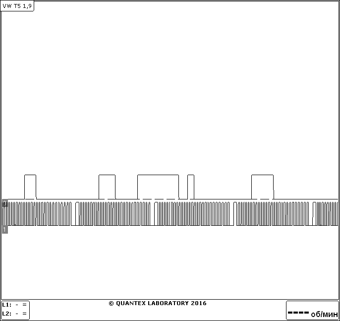

Опубликовано 9 апреля, 201610 г. comment_926353 Бьюсь с ошибкой 000833 Неверный сигнал с датчика распредвала. Хозяин утверждает что появилось после ремонта ГБЦ, ГРМ перепроверяли. Вот что у меня вышло Ссылка на комментарий https://www.auto-bk.ru/forum/topic/70258-vw-t5-19-brs-%D0%B8%D1%89%D1%83-%D1%8D%D1%82%D0%B0%D0%BB%D0%BE%D0%BD-%D0%B4%D0%BF%D0%BA%D0%B2%D0%B4%D0%BF%D1%80%D0%B2/ Поделиться на другие сайты Поделиться Поделиться сообщением

Опубликовано 9 апреля, 201610 г. comment_926406 По моему поздновато стоит распредвал. Проверяли с помощью приспособ, или "мелком-краской-ниточкой"?? Что в 4-ом окне 4-ой группы в параметрах ? Наверное 0,0? Ссылка на комментарий https://www.auto-bk.ru/forum/topic/70258-vw-t5-19-brs-%D0%B8%D1%89%D1%83-%D1%8D%D1%82%D0%B0%D0%BB%D0%BE%D0%BD-%D0%B4%D0%BF%D0%BA%D0%B2%D0%B4%D0%BF%D1%80%D0%B2/#findComment-926406 Поделиться на другие сайты Поделиться Поделиться сообщением
Опубликовано 11 апреля, 201610 г. Автор comment_926842 Привет, да в 4 окне нули. Механики проверяли в нескольких сервиса, сам еще не залазил туда. Ссылка на комментарий https://www.auto-bk.ru/forum/topic/70258-vw-t5-19-brs-%D0%B8%D1%89%D1%83-%D1%8D%D1%82%D0%B0%D0%BB%D0%BE%D0%BD-%D0%B4%D0%BF%D0%BA%D0%B2%D0%B4%D0%BF%D1%80%D0%B2/#findComment-926842 Поделиться на другие сайты Поделиться Поделиться сообщением
Опубликовано 11 апреля, 201610 г. comment_926848 Привет. Попробуй смотреть в это 4-е окно 4-ой группы и несколько раз резко перегазовать. Если 0,0 стоит "колом" и не изменяется хотя бы на 0,5, то точно тогда не на месте вал. Открути болтики на шестерне и сдвинь пораньше на пол зуба примерно..))) Ссылка на комментарий https://www.auto-bk.ru/forum/topic/70258-vw-t5-19-brs-%D0%B8%D1%89%D1%83-%D1%8D%D1%82%D0%B0%D0%BB%D0%BE%D0%BD-%D0%B4%D0%BF%D0%BA%D0%B2%D0%B4%D0%BF%D1%80%D0%B2/#findComment-926848 Поделиться на другие сайты Поделиться Поделиться сообщением
Опубликовано 11 апреля, 201610 г. Автор comment_927002 Да, поставил раньше на пол зуба, ошибка ушла, но в четвертом окне теперь 2.9 все время. буду снимать шестерню, не могу найти инфы как выставить распредвал без шестерни... я так понял шестерня конусная без шпонки.. Ссылка на комментарий https://www.auto-bk.ru/forum/topic/70258-vw-t5-19-brs-%D0%B8%D1%89%D1%83-%D1%8D%D1%82%D0%B0%D0%BB%D0%BE%D0%BD-%D0%B4%D0%BF%D0%BA%D0%B2%D0%B4%D0%BF%D1%80%D0%B2/#findComment-927002 Поделиться на другие сайты Поделиться Поделиться сообщением
Опубликовано 11 апреля, 201610 г. comment_927006 Да "стукни" еще чуть раньше, желательно в 0,0 конечно...но можно и рядом чуть, да и всех делов. Можно и так ездить с 2.9. Подачу посмотри только в 1-ой группе. А так, зачем выставлять вал без шестерни? Если часто бывают такие машинки, лучше купить приспособу для установки проверки фаз. В китае недорого стоит совсем. Удачи! Ссылка на комментарий https://www.auto-bk.ru/forum/topic/70258-vw-t5-19-brs-%D0%B8%D1%89%D1%83-%D1%8D%D1%82%D0%B0%D0%BB%D0%BE%D0%BD-%D0%B4%D0%BF%D0%BA%D0%B2%D0%B4%D0%BF%D1%80%D0%B2/#findComment-927006 Поделиться на другие сайты Поделиться Поделиться сообщением

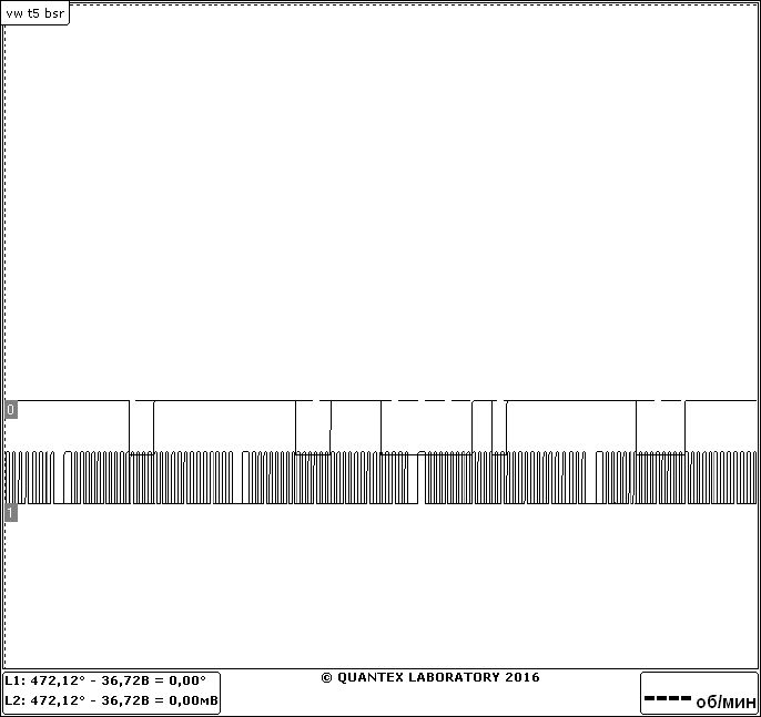

Опубликовано 13 апреля, 201610 г. Автор comment_927773 Вот что получилось без ошибки Ссылка на комментарий https://www.auto-bk.ru/forum/topic/70258-vw-t5-19-brs-%D0%B8%D1%89%D1%83-%D1%8D%D1%82%D0%B0%D0%BB%D0%BE%D0%BD-%D0%B4%D0%BF%D0%BA%D0%B2%D0%B4%D0%BF%D1%80%D0%B2/#findComment-927773 Поделиться на другие сайты Поделиться Поделиться сообщением
Опубликовано 13 апреля, 201610 г. comment_927795 Отлично!! Отдай машинку, пусть ездит. Ничего не надо делать думаю. Ссылка на комментарий https://www.auto-bk.ru/forum/topic/70258-vw-t5-19-brs-%D0%B8%D1%89%D1%83-%D1%8D%D1%82%D0%B0%D0%BB%D0%BE%D0%BD-%D0%B4%D0%BF%D0%BA%D0%B2%D0%B4%D0%BF%D1%80%D0%B2/#findComment-927795 Поделиться на другие сайты Поделиться Поделиться сообщением
