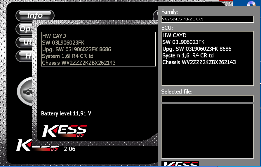

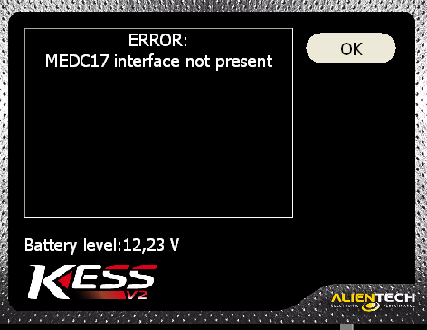

всем здравствуйте. такая проблема. кессом прочитал на данной машинкеmsg-19809-0-90087000-1460294260.png прошиву. хороший человек её поправил(удалил сажевик и егр) но при попытке записать кесс пишет,послезаписи сообщает об ошибке и авто не заводиться. записываю обратно исходный дамп и машинка оживает. перед записью кесс предлогает считать эпром через меню tool. при попытке считать эпром прибор выдаёт вот это Screenshot_1.png а при попытке разблокировать ECU кесс выдает точно такую же надпись. может есть какие то тонкости и я чего то не знаю? или же просто китайский клон мудит?

Так блок сначала надо разблокировать, а после писать

по k-line? а это как? разве она там есть? да и кес не даёт такого выбора. галета у меня к сожалению старая брал когда то за полтора рубля для лачика и такого блока в ней не заявлено. то что надо сначала разблокировать я это уже понял. весь вопрос как это зделать? порывшись на просторах интернета я нашёл программку PCR2.1 Unlocker 1.0 и информацию что в блоке стоит внешний эпром в виде микры 95640 которую надо прочитать и пропустить через эту программку. после чего можно кессом записать прошиву. это так? кто так уже делал?

Галета разблокирует после чего Кессом можно писать, ктаг тоже делает
