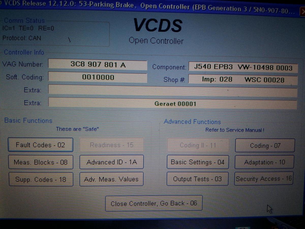

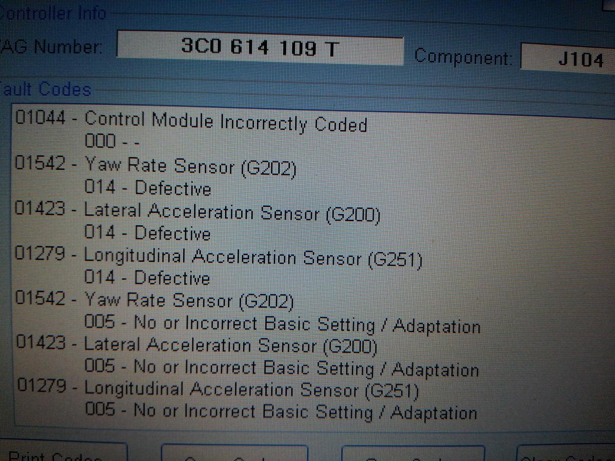

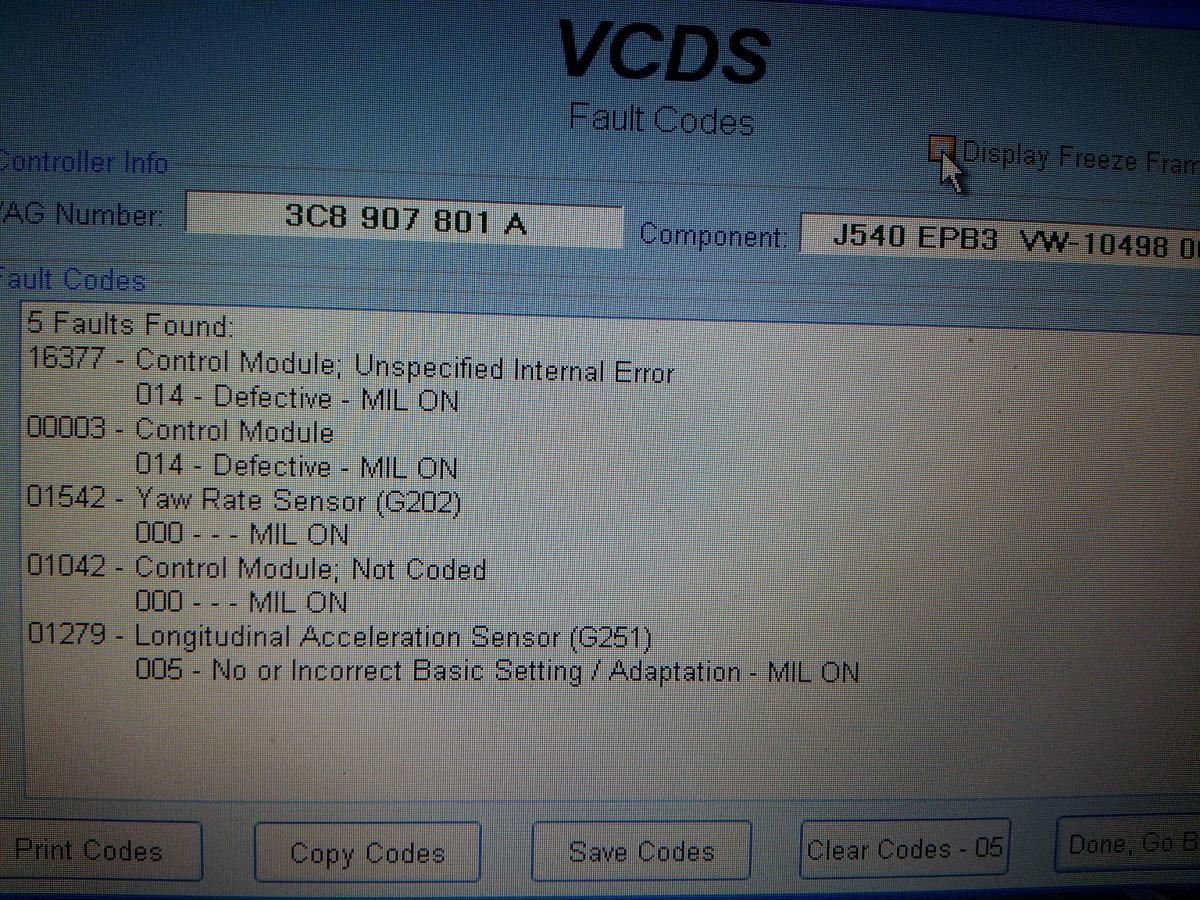

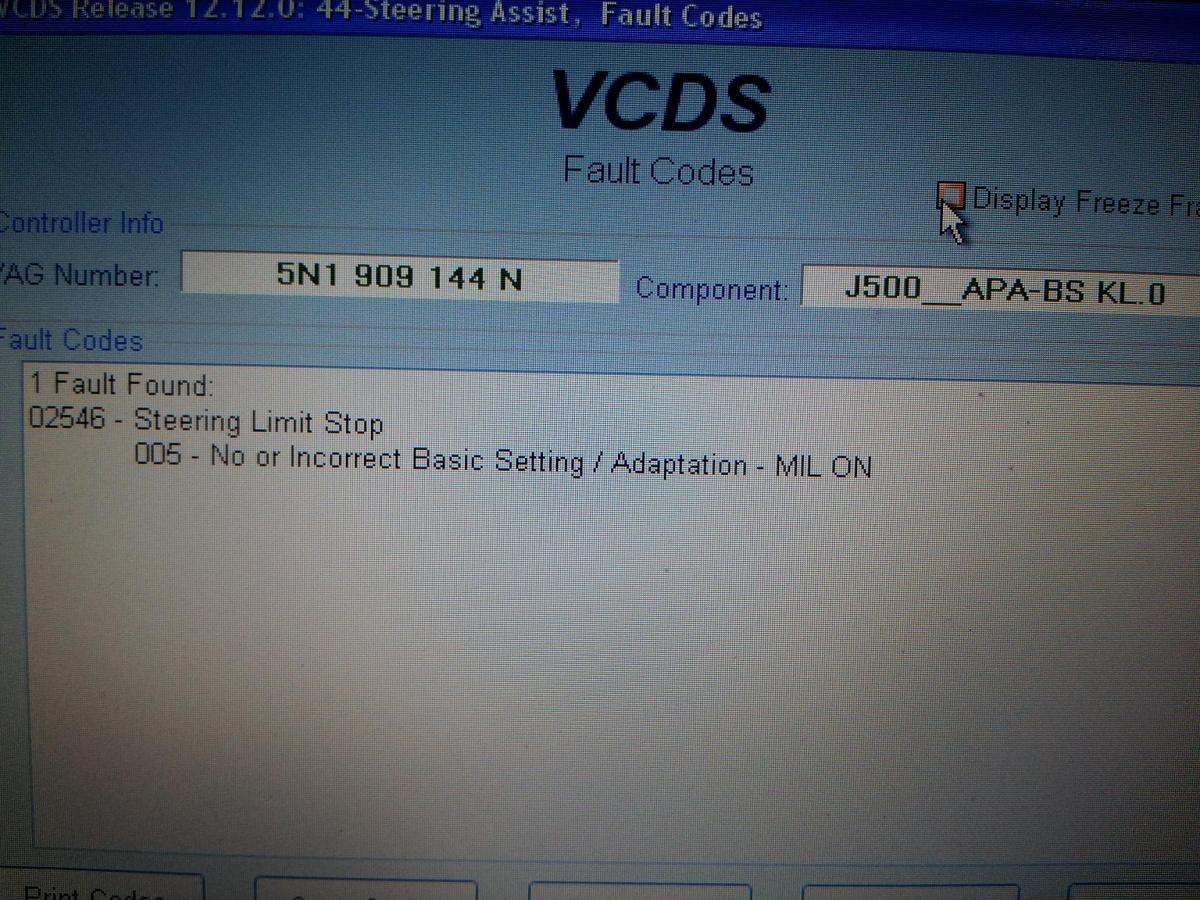

Здравствуйте, такая проблема машина стояла пару недель без клеммы, после подачи питания загорелась гирлянда, слетели кодировки ABS, Ручник, электроусилитель, весь инет перелазил, не могу найти правильные кодировки, может кто подскажет? Двигатель CCTA , vin wvwjk73c19p051914
Кодировки слетели  из -за того что J540 отъехал .
Поменять блок ручника ,закодировать АВС  и привязать все датчики .
