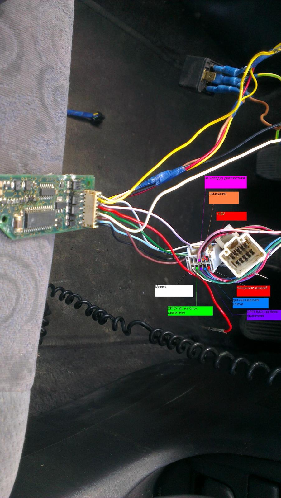

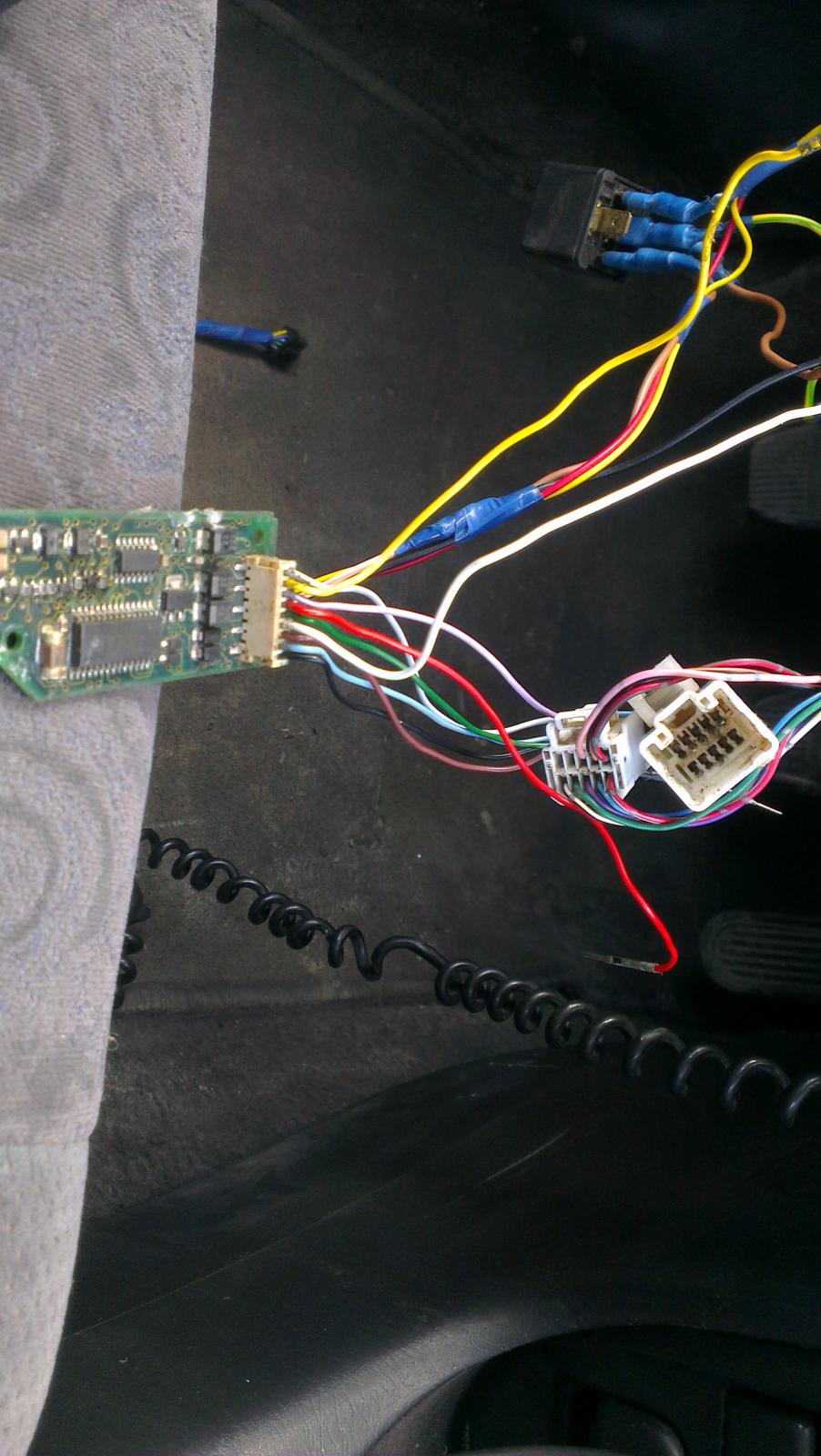

Парни помогите советом авенсис старенький эбу denso 89661-05390 mb175700-9400 иммо valeo france type vahr 02 F=134Khz притащили авто со слов хозяина вечером заглушили отключили аккум утром не завелась заводится и глохнет.Иммо весь перепахан.перемычка и другие способы не помогли.посмотрел накачки нет.Может у кого есть иммо офф на это ведро.Блок иммо для него думаю слишком будет дорого.Да и схемы на веню ни у кого нет?Буду признателен.
На них часто транзики дохнут.Да и на разборе такой можно найти.
А вот по OFF будьте бдительней
По фото судя можно попробовать восстановить, тестер в руки и от петли звонить...

Плата трехслойная не прозвонишь у нас одни япошки праворукие не так то просто найти на этого динозавра.Да и древняя очень.

Приветствую! Ко мне приехала королла е11 1999 с таким же иммо и проводами как у тебя, если тебе не сложно то посмотри какие цвета авто и иммо соеденяются или номера пинов по цветам, а то у нее разьем распинован я хз куда с чем состыковать.
Может и тебе какую информацию подкину.
Есть такая схема, но там фишка на 12 пинов хотя назначение проводов по цветам совпадает
Безымянный.rar
У меня разьем 10 пиновый   1-черный 2-синий 3-коричнев 4-пустой 5-серый 6-сиреневый 7-красный 8-желтый 9-белый 10-зеленый.

А назначение совпадает?
4,5 пин тоже пустые?

Да 4 5 пустые да цвета на иммо совпадают.
Вроде пропаял восстановил иммо пишет коды 11.12.13.и 21.Но запуска нет перемыка не помогает.
