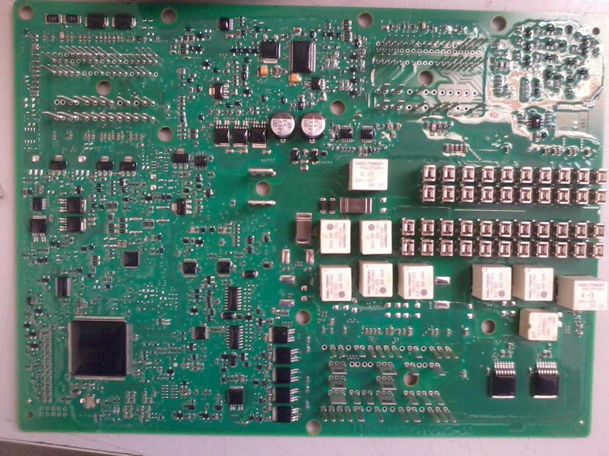

В кратце. Машину собирали после аварии с донора. Модуль кузова был поврежден. Поставили с донора ,но грузовичка. Конфигурация не совпадала,половина не работала. После заливки стандартного софта все заработало. Но смотрю есть обновление модуля BCMii. начал обновление и модуль завис. Обновление не установилось ,машина труп. Связь с блоком есть но прошиваться отказывается. Оборудование дилерское ,обновления оригинальные по вину. Я так понимаю что помер проц. Есть родной блок ,но треснутый. Вопрос .Что менять .проц или может флеш какую? Кто сталкивался подскажите.
Проц поменяли теперь и связи с блоком нет.
Заказали новый блок. Это не первый блок который завалился при перезаписи. Есть подозрение что у Форда блоки не любят частых перезаписей. У кого был опыт с завалом блоков на Фордах ,есть мысли ?
