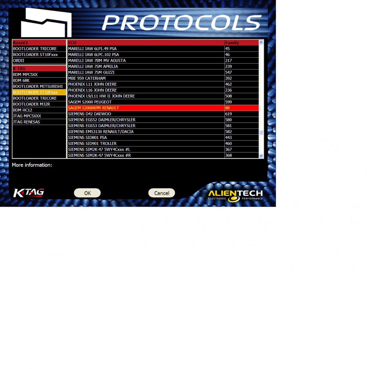

Делал такой блок K-Tag. Выбирал в протоколах.

Я не нашел в Кессе, Ктаге, Галетте который нужен мне саджем 2000.
Спасибо за направления. Клон пойдет Ктаг для  перепрог.......????

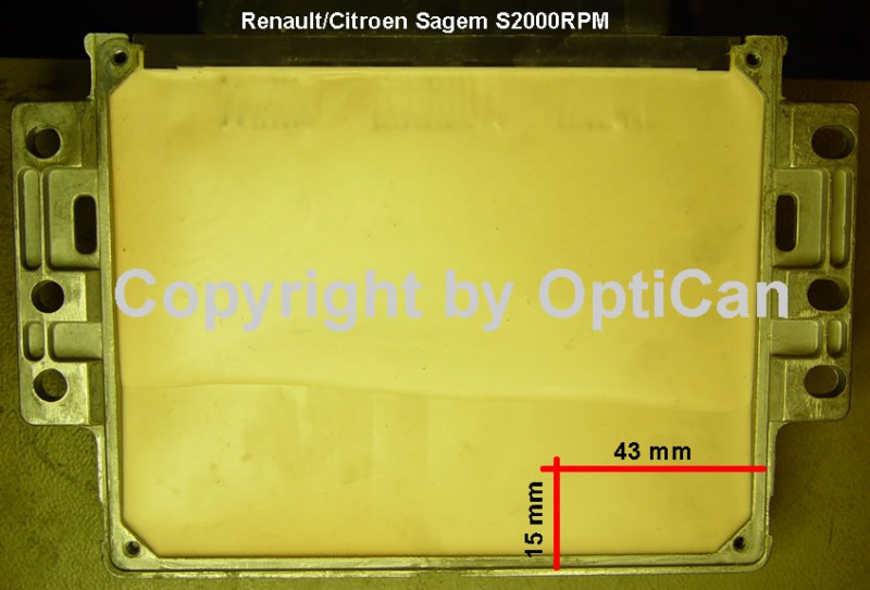

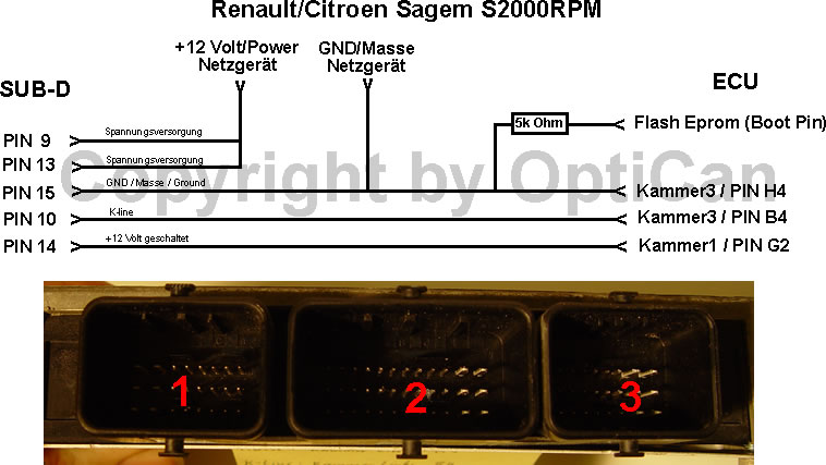

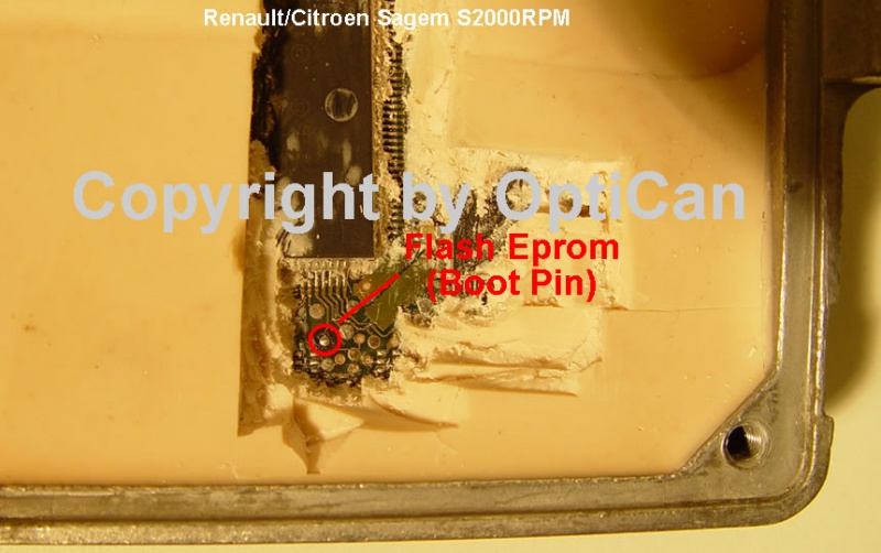

Галлетта в  буте делает без проблем.
Вот подключение....
Пойдет.
