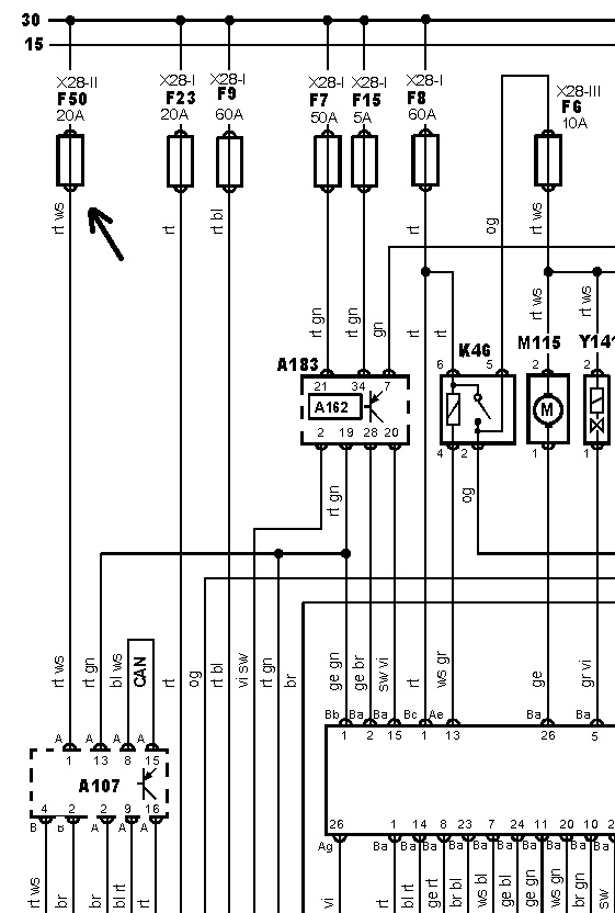

Опубликовано 21 апреля, 201610 г. Автор comment_930477 Здесь стоит модуль управления топливным насосом EKP, в багажнике, на него неприходить +12в, когда напрежение на блок подаём авто заводится. Откуда идёть напрежение на модуль? В чём может быть причина? Ссылка на комментарий https://www.auto-bk.ru/forum/topic/70578-bmw-e60-2006-%D0%B3-525i-%D0%B1%D0%B5%D0%BD%D0%B7%D0%B8%D0%BD/#findComment-930477 Поделиться на другие сайты Поделиться Поделиться сообщением
Опубликовано 21 апреля, 201610 г. comment_930496 Если на 1й вывод блока подаешь питание, то туда идет от этого предохранителя Ссылка на комментарий https://www.auto-bk.ru/forum/topic/70578-bmw-e60-2006-%D0%B3-525i-%D0%B1%D0%B5%D0%BD%D0%B7%D0%B8%D0%BD/#findComment-930496 Поделиться на другие сайты Поделиться Поделиться сообщением
Опубликовано 21 апреля, 201610 г. comment_930513 А на 13 после зажигания. При аварии блок отключается. Ссылка на комментарий https://www.auto-bk.ru/forum/topic/70578-bmw-e60-2006-%D0%B3-525i-%D0%B1%D0%B5%D0%BD%D0%B7%D0%B8%D0%BD/#findComment-930513 Поделиться на другие сайты Поделиться Поделиться сообщением
Опубликовано 21 апреля, 201610 г. Автор comment_930552 Рава, верно, предохранитель этот, спасибо, хотя их все проверяли по несколько раз, проверим ещё. Откуда приходит к предохранителю? darka7, на предохранитель после зажигания? При какой например аварии может отключится блок? Неприходит +12в на модуль управления бензонасосом. Изменено 21 апреля, 201610 г. пользователем Романас Ссылка на комментарий https://www.auto-bk.ru/forum/topic/70578-bmw-e60-2006-%D0%B3-525i-%D0%B1%D0%B5%D0%BD%D0%B7%D0%B8%D0%BD/#findComment-930552 Поделиться на другие сайты Поделиться Поделиться сообщением
Опубликовано 21 апреля, 201610 г. comment_930560 На который не приходит? Там есть два контакта по питанию. 1-ый и 13-ый. Ссылка на комментарий https://www.auto-bk.ru/forum/topic/70578-bmw-e60-2006-%D0%B3-525i-%D0%B1%D0%B5%D0%BD%D0%B7%D0%B8%D0%BD/#findComment-930560 Поделиться на другие сайты Поделиться Поделиться сообщением
Опубликовано 22 апреля, 201610 г. comment_930783 Рава, верно, предохранитель этот, спасибо, хотя их все проверяли по несколько раз, проверим ещё. Откуда приходит к предохранителю? darka7, на предохранитель после зажигания? При какой например аварии может отключится блок? Неприходит +12в на модуль управления бензонасосом. Открой уже автодату, все прояснится. Ссылка на комментарий https://www.auto-bk.ru/forum/topic/70578-bmw-e60-2006-%D0%B3-525i-%D0%B1%D0%B5%D0%BD%D0%B7%D0%B8%D0%BD/#findComment-930783 Поделиться на другие сайты Поделиться Поделиться сообщением
Опубликовано 22 апреля, 201610 г. comment_930790 Смотрите MSV70.pdf Изменено 22 апреля, 201610 г. пользователем 052 Ссылка на комментарий https://www.auto-bk.ru/forum/topic/70578-bmw-e60-2006-%D0%B3-525i-%D0%B1%D0%B5%D0%BD%D0%B7%D0%B8%D0%BD/#findComment-930790 Поделиться на другие сайты Поделиться Поделиться сообщением
Опубликовано 24 апреля, 201610 г. Автор comment_931509 Машина уехала, виной была реле в багажнике, которая как оказалась запитывает предохранители. Ссылка на комментарий https://www.auto-bk.ru/forum/topic/70578-bmw-e60-2006-%D0%B3-525i-%D0%B1%D0%B5%D0%BD%D0%B7%D0%B8%D0%BD/#findComment-931509 Поделиться на другие сайты Поделиться Поделиться сообщением
