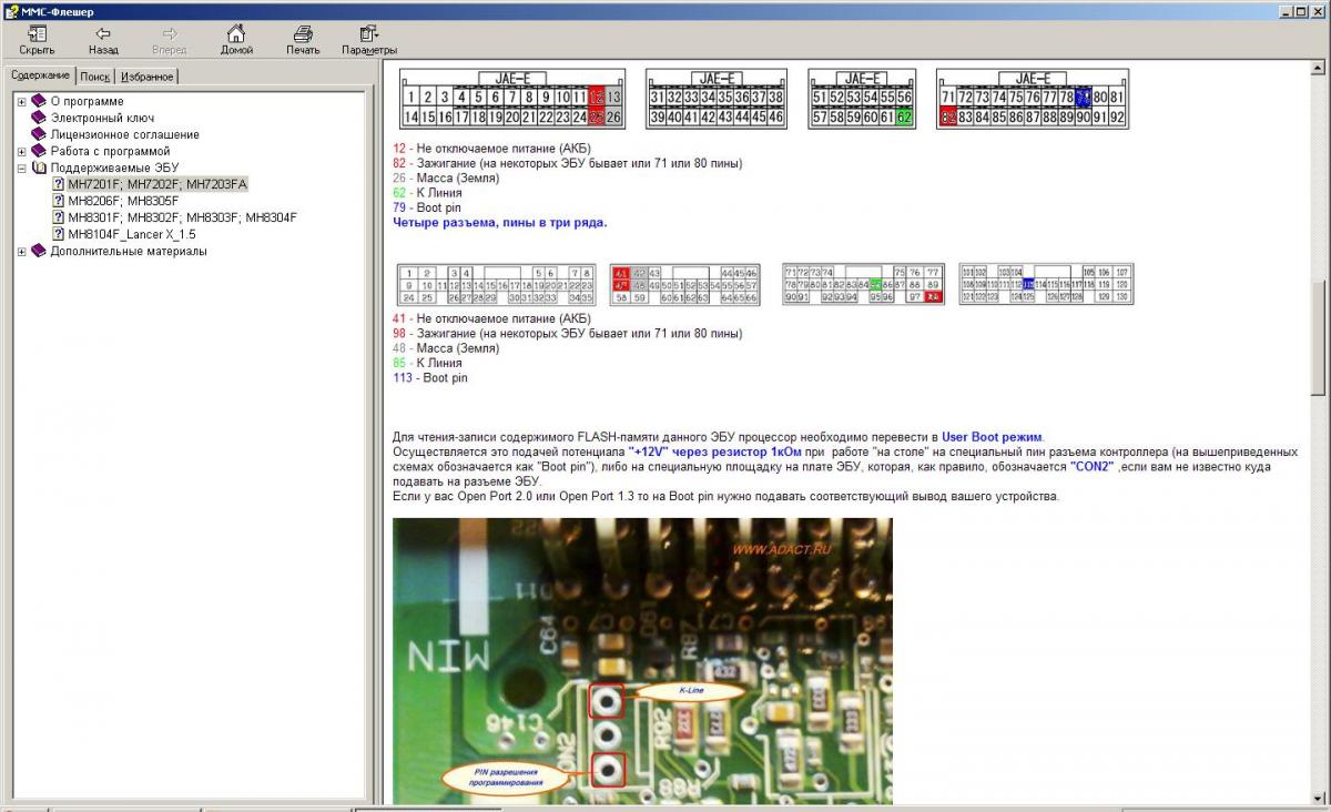

April 23, 20169 yr Всем пламенный привет! Попалась мтсубиши монтеро, машина далеко, заявлено, что блок не выходит на всязь.... включил на столе, конненкт есть, видимо дело не в блоке, завтра поеду к машине, 150 км) ессно все не потащщу....... в блоке одна ошибка - нет связи с иммо. вот думаю, то - ли текущщая, толи последняя. которую запомнил.... думаю имеет смысл сразу отебн иммо, т.к.. кто его знает что там........ но флеш попалась не знакомая.( флаги вижу, после 0002) но не уверен , что туда писать..... как правильно сделать, т.к. все что делал отличается....... так же не понятно, нужно ли пересчитывать контрольку после изменеиия флагов. прошу подсказки, спасибо. mh8305f - flash ori.rar
April 23, 20169 yr Author ищщу полный распин блока... обычный мтсубиши, 4 разъема, пины в 3 ряда..... надо упр главным реле, форсы, катушки , колено и распред..... буду методом проб и ошибок пробовать..... хули ждать, видимо готового решения нет... Edited April 23, 20169 yr by Stiv_ru
April 23, 20169 yr Author не понятно, что местные аборигены надиагностировали, у меня блок на связь охотно идет... и в буте читаетсяю......не хотелось бы прокататься в такую даль без результата, думаю лучшим решением будет завести блок на столе, прошу поделиться распином блока еслти у кого есть под рукой...спасибо! З.Ы. в личке тоже ожидаем поддержку..... Edited April 23, 20169 yr by Stiv_ru

April 23, 20169 yr Author Мне кажется надо взять с собой предохранителей . Да.,пожалуй возму мешочек с собой., спасибо за дельный совет. Вопрос остается открытым, нужен распин блока или подсказка насчет флагов, что туда записать, какие значения. Спасибо! не вижу ничего особенного в флагах, если делали до этого такие, то и этот сделаете, надо пробовать, конечно тяжело, что машина не рядом, но в принципе можно и на машине всё сделать. если вам знакомо, подскажите какие значения туда вбить, почему то мне не попадалась ни разу такая прошивка, хотя процессора 8305 много. где встречал...
