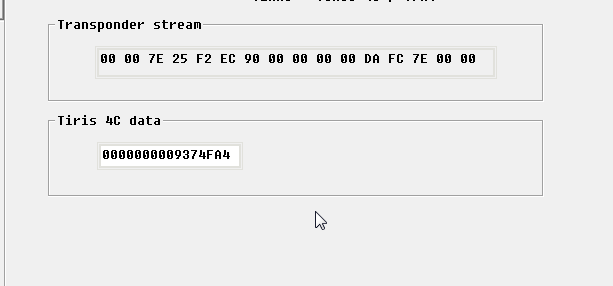

April 25, 20169 yr Author прочитал на всякий случай и так и так на 8 записал не заводит универсальный 4с тоже сцука не заводит завтра попробую на 16 Други гляньте 1-2 оригинальные 3й после абрикоса редко с дампами работаю авто в основном не те hiace.BIN hiace16.BIN hiace163.bin Edited April 25, 20169 yr by totosha

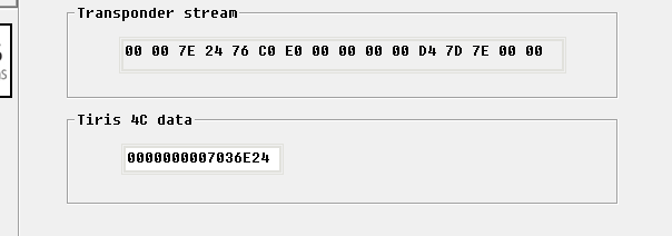

April 26, 20169 yr Author 0000000007036e24 tiris data 00007e2476c0e00000000d47d7e00 transponder stream 9374fa4
April 26, 20169 yr Author вот все варианты естЬ хоть один правилЬный? завести потом скопирую максимум скрины ключей с кей тула ac1.bin ac2.bin hiace.BIN hiace16.BIN hiace163.bin
