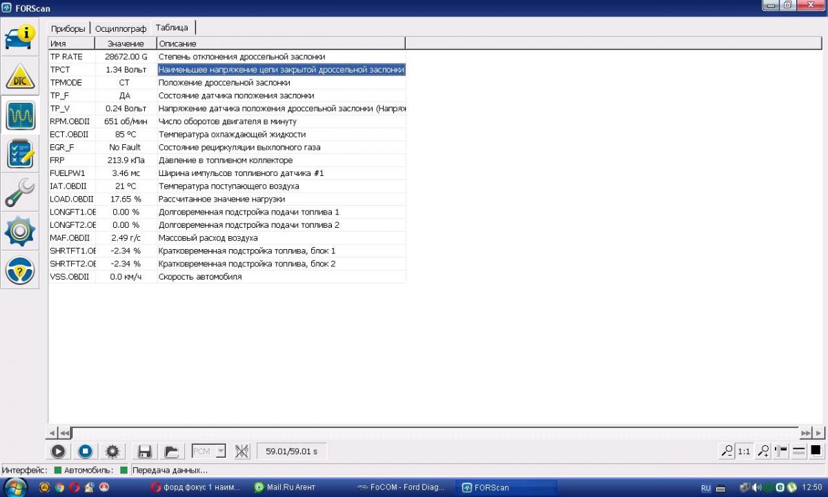

Собственно вот скрины ошибки.
ДПДЗ заменен на новый, проводка в норме, сброс адаптаций не помогает. Подскажите что делать.

При попытке регулировки дросселя стопорным болтом вываливаются ошибки P1123, P1125. ДПДЗ заменил потому что все остальное было проверено.

В остальных блоках ошибок нет, все замечательно сбрасывается, ничего не висит. Включаю самодиагностику через forscan не заводя двигатель, вылазит ошибка. Если сбросить и завести появляется она же. Швырял провода напрямую к блоку от ДПДЗ, не помогло. Есть ли процедура регулировки дросселя ?
Изменено пользователем roller83
На этих авто такой процедуры нет.
Можно попробывать подкорректировать ацп закрытого - не большим смещением дпдз.
Смотреть в параметрах еще раз ацп дроселя, если уверены что все ок, тогда все пути ведут в сам ЭБУ.
