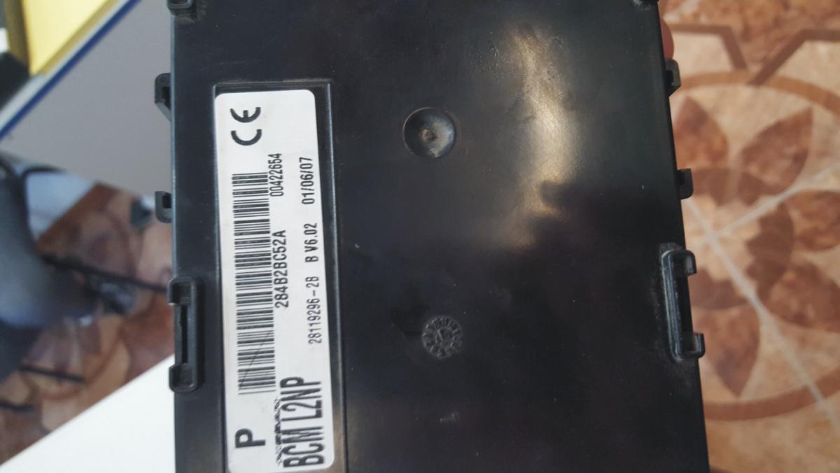

Здравствуйте уважаемые формучане. При установке ГБО произошла рассинхронизация. Прошу помощи. Необходим пин код для синхронизации блоков.  дамп BCM миросхема 95080 прилагается. С уважением Ermak2222.

могу только 12 значный посчитать,либо фото шильдика с блока иммо давай...

В личке,не прокатит давай фото,ICC должен высчитать)
Извини ступил/ вот фото BCM
С этих блоков действительно только с вычитыванием. Попробуйте с подрулевого прочитать. С того что прислали только 12 значный дает ICC.....

Машина пока не завелась. Приехал авторитетный диагност подключил прибор и вынес вердикт: Множество ошибок по кану, неверный айди и ещё куча ошибок. Сказал дело не в ключе а в моторном. Ещё один признак что выбило моторный:- при попытке завода сразу срабатывает вентилятор охлаждения. Наверное он прав я в диагностике не силен. Машину он забрал, как будут результаты отпишусь. Всем кто откликнулись БОЛЬШОЕ СПАСИБО,
